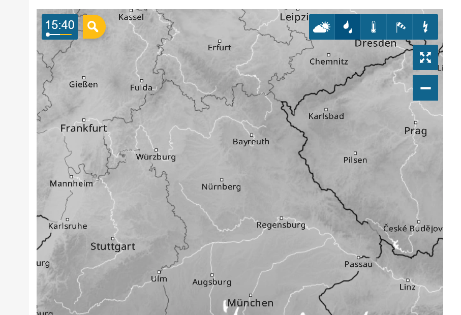

Ausgehend von der Darstellung beim Themenstarter sehe ich zwei Erklärungen, die mir realistisch vorkommen: Entweder ein Grafikproblem oder ein Problem mit einer lokal installierten Schrift.
Ersteres würde ich eigentlich durch den Test im Fehlerbehebungsmodus ausschließen wollen. Aber wer weiß, ob der Test wirklich korrekt ausgeführt wurde. Zur doppelten Absicherung: Bitte about:config aufrufen, nach gfx.webrender.software suchen und per Doppelklick auf true setzen. Anschließend Firefox neu starten und noch einmal testen. Sollte das nicht helfen, bitte wieder rückgängig machen.
Thema Schriftarten: In Beitrag #3 war davon die Rede, dass bereits versucht wurde, die Schriftarten neu zu installieren. Die Ausssage verwirrt mich. Was für Schriftarten? Ja wohl kaum alle Schriften, die auf dem System installiert worden sind. Was genau steckt hinter dieser Aussage?

Hallo Sören
Zitatabout:config aufrufen, nach gfx.webrender.software suchen und per Doppelklick auf true setzen
Hab ich versucht; leider negativ.

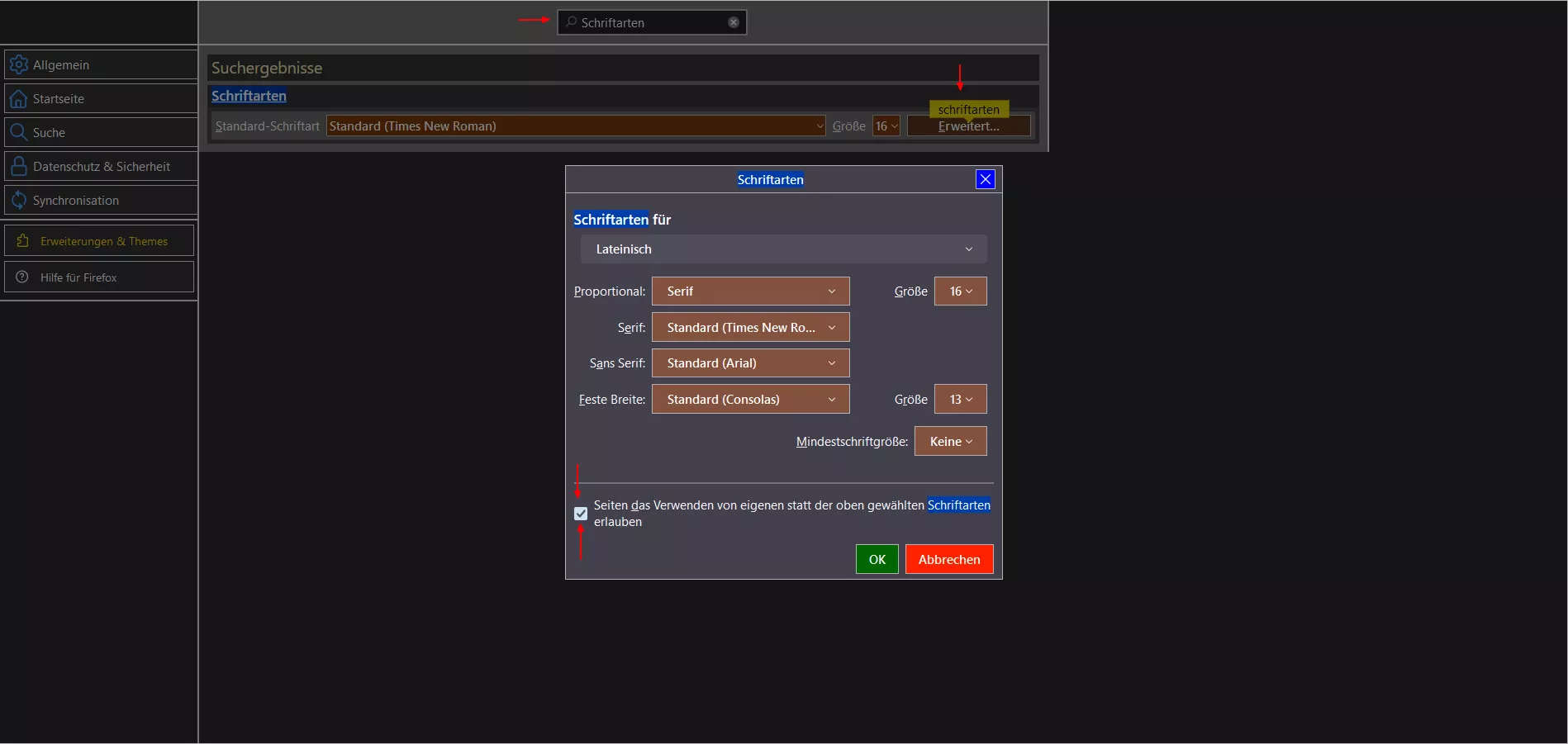

Zu der Installation der Schriftarten. Ich habe die Windows-Schriftarten neu installiert. Das war damit gemeint.
Ich habe in der Konsole noch gefunden:
JavaScriptWARN [text-layer] [RegenRadar] city picking is disabled for city text layer main.0a36f1aefa61d5d6.js:1:205420
Die Stadt-Auswahl für die Stadt-Textebene ist also für den Regenradar deaktiviert. Warum weiß ich nicht.
Dr. Kaktus Ich muss wohl aufgeben, ich hätte dir gern geholfen. Aber dafür brauche ich erst einmal den Normalfall, der sich bei mir nicht einstellen will. Ich würde den Thread sonst nur weiter aufblähen, ohne dass das dir etwas hilft.

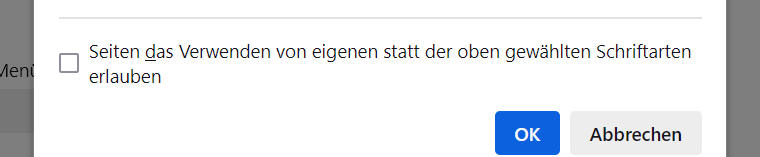

Hallo Ralf
Ob mit oder ohne Haken - es bleibt nicht lesbar. Trotzdem Danke!
