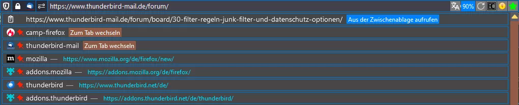

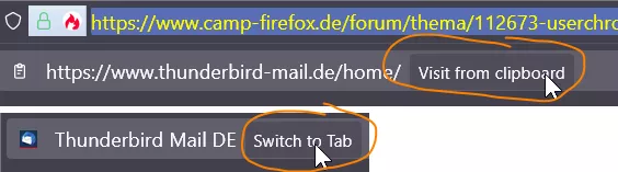

    Hallo
    Firefox 125.0.1. Bitte helfen Sie mir, die Hintergrundfarbe und die Textfarbe der Button [Visit from clipboard] und der Button [Switch to tab] zu ändern. Die immersive Hintergrundbeleuchtung ist kaum wahrnehmbar.

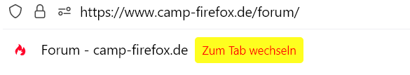

    Damit gibt es unterschiedliche Farben:
  • Damit gibt es unterschiedliche Farben:
