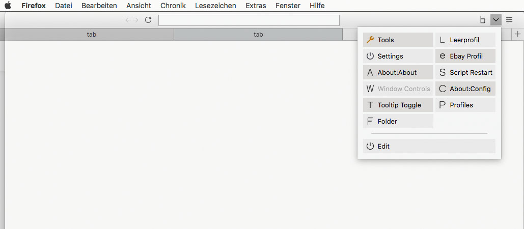

    Ich war ursprünglich auf der Suche nach einer Firefox Erweiterung, wo ich mir so eine Hover-Navigation mit eigenen Linkbuttons bauen kann wie auf dem folgenden GIF:

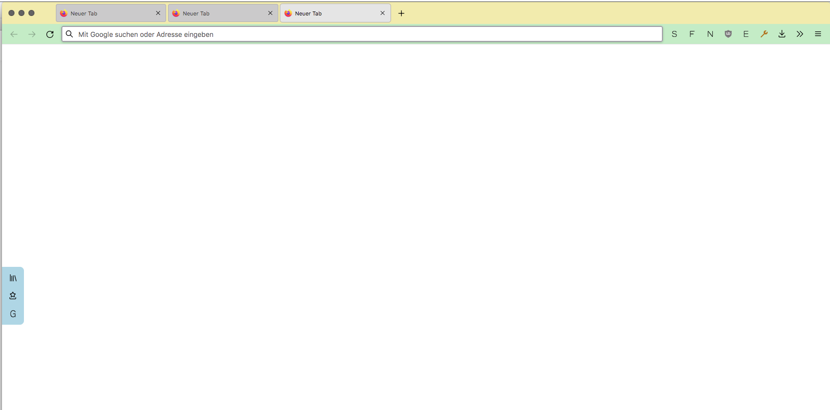

    Nach Stundenlangen rumprobieren sieht das Ergebnis jetzt so aus (Die Links und Icons müssen über den Code eingefügt werden):
    Sieht zwar nicht schlecht aus, ist aber auch nur minimal so wie ich es mir vorgestellt hab (siehe das erste GIF). Dazu kommt noch, dass es nur auf wenigen Internetseiten angezeigt wird (liegt vermutlich daran dass es ja ein Script ist, welches sich auf die Internetseite legt und dies wohl auf vielen Seiten von Haus aus unterbunden wird).

    Falls doch irgendwer noch einen Tipp für mich hat, wie ich eine Seitenleiste vielleicht wenigstens Ansatzweise so hinbekomme wie im ersten GIF würde mich das natürlich freuen.
