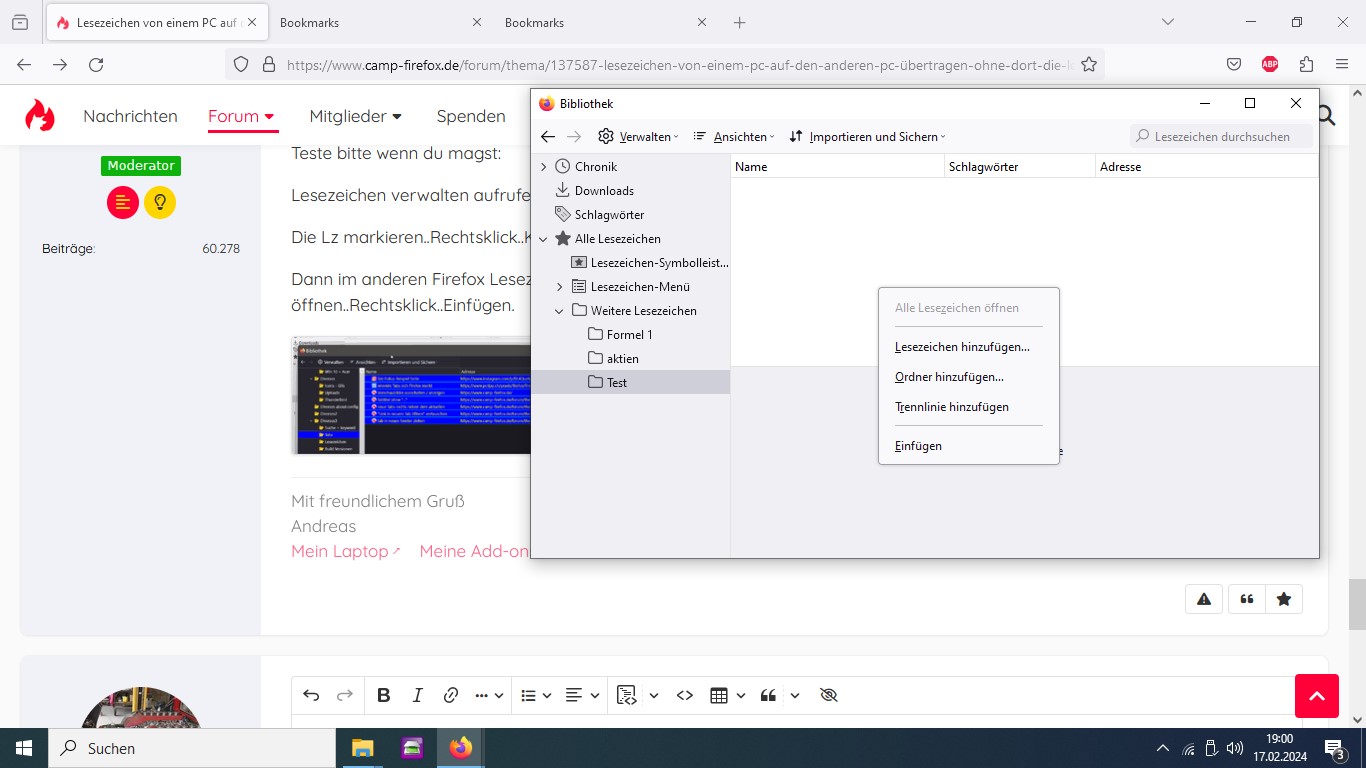

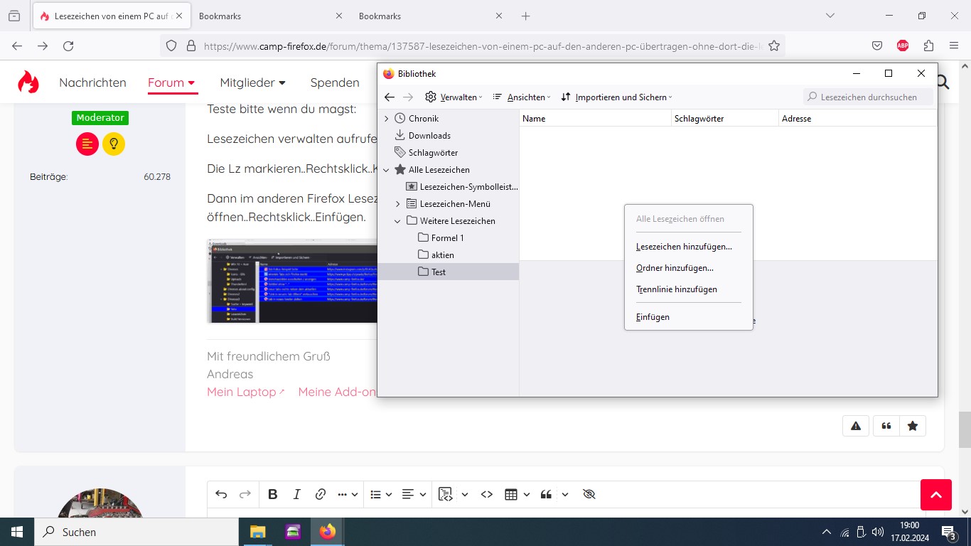

  • Andreas, ich habe den anderen PC nicht hier, aber die Lesezeichen auf einen Stick kopiert. Wenn ich nun die Lesezeichen, die auf dem Stick sind, mit Firefox öffne, diese dann markiere und kopiere und dann in einem neuen ordner einfügen will erscheint nichts. Habe den neuen Ordner "Test" genannt
  • Wenn ich nun die Lesezeichen, die auf dem Stick sind, mit Firefox öffne, diese dann markiere und kopiere und dann in einem neuen ordner einfügen will erscheint nichts.
    Weil das so nicht funktioniert, hat ja auch niemand von uns so beschrieben. Du kannst aus der HTML-Anzeige nichts rauskopieren und in Firefox einfügen. Nutze bitte den Import wie oben von mir verlinkt, danke
