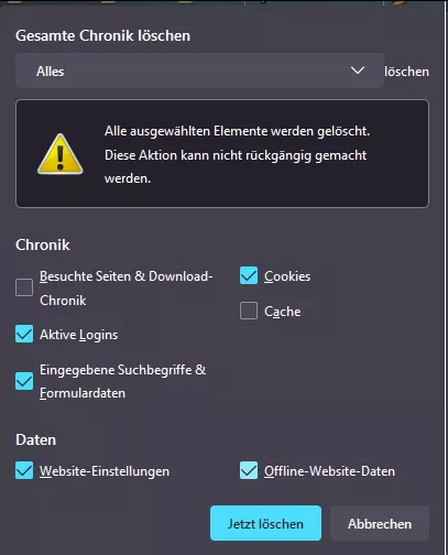

Danke, habe soeben mal alle ebay-Cookies und Website-Daten gelöscht. Nach dem erneuten Einloggen wurde dann ohne Hänger geladen, aber mal schauen, ob das auch so bleibt und nicht Zufall war, weil der Fehler ja nicht immer auftritt.
Zunächst schien es Abhilfe geschaffen zu haben und die Seite wurde wieder komplett geladen, nun aber doch wieder der Hänger.

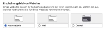

Eher an der Farbeinstellung für das Erscheinungsbild von Websites:
Websites wissen nichts über das verwendete Firefox-Theme.
google dürfte aber auch dafür vernatwortlich sein, ob die Seite hell oder dunkle dargestellt wird, das CSS kommt von Google dafür, das kann dauern.
Wieso sollte Google das CSS für die Farben anderer Websites liefern?
Weil ich in der Netzwerkanalyse gesehen habe, dass in dem Moment was von Google nachgeladen wird.
Ach ja, das andere steht hier auf "Automatisch".
Das einzige CSS, welches ich laut Netzwerkanalyse von einem Google-Server sehe, ist das von reCAPTCHA.
Genau das meine ich, und das passiert mehr als einmal. Ich habe es allerdings auch zwischendurch schon mal gesehen, nur nicht kontrolliert, ob es ein und dassselbe ist. Für mich war nur mehr als einmal auffällig, dass die Webseite ca eine Sekunde später dunkel wurde und sich auch genau dann CSS von google nachgeladen wurde. Es ist lediglich eine Vermutung von mir, wie das Wechselspiel zwischen Firefox hell/dunkel und Webseiten funktioniert, weist du wohl besser als ich.
