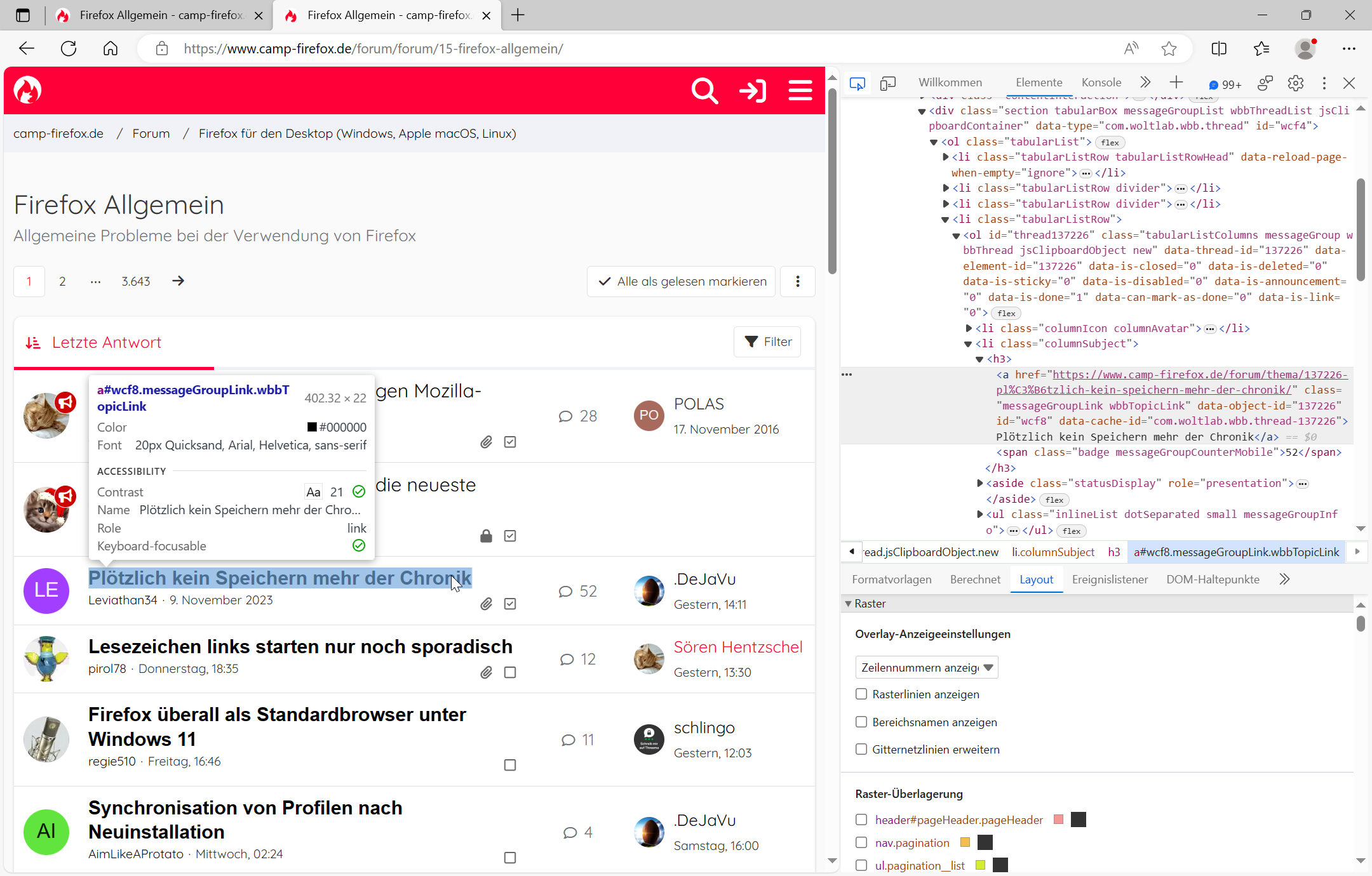

Hm. An den Cookies liegt es wohl doch nicht. Es hat mich fehl geleitet, da das Problem in einem frischen Profil erst nicht auftrat, da dachte ich, es läge daran, da nach dem Kopieren der 3 Dateien der Fehler auftrat. Aber jetzt tritt es sogar in einem frischen Profil auf wenn ich den Tab Firefox Allgemein offen habe und diesen dann klone. Ob es wohl an meinem PC liegt, wobei das Problem wirklich erst seit ein paar Tagen auftritt in diesem Forum

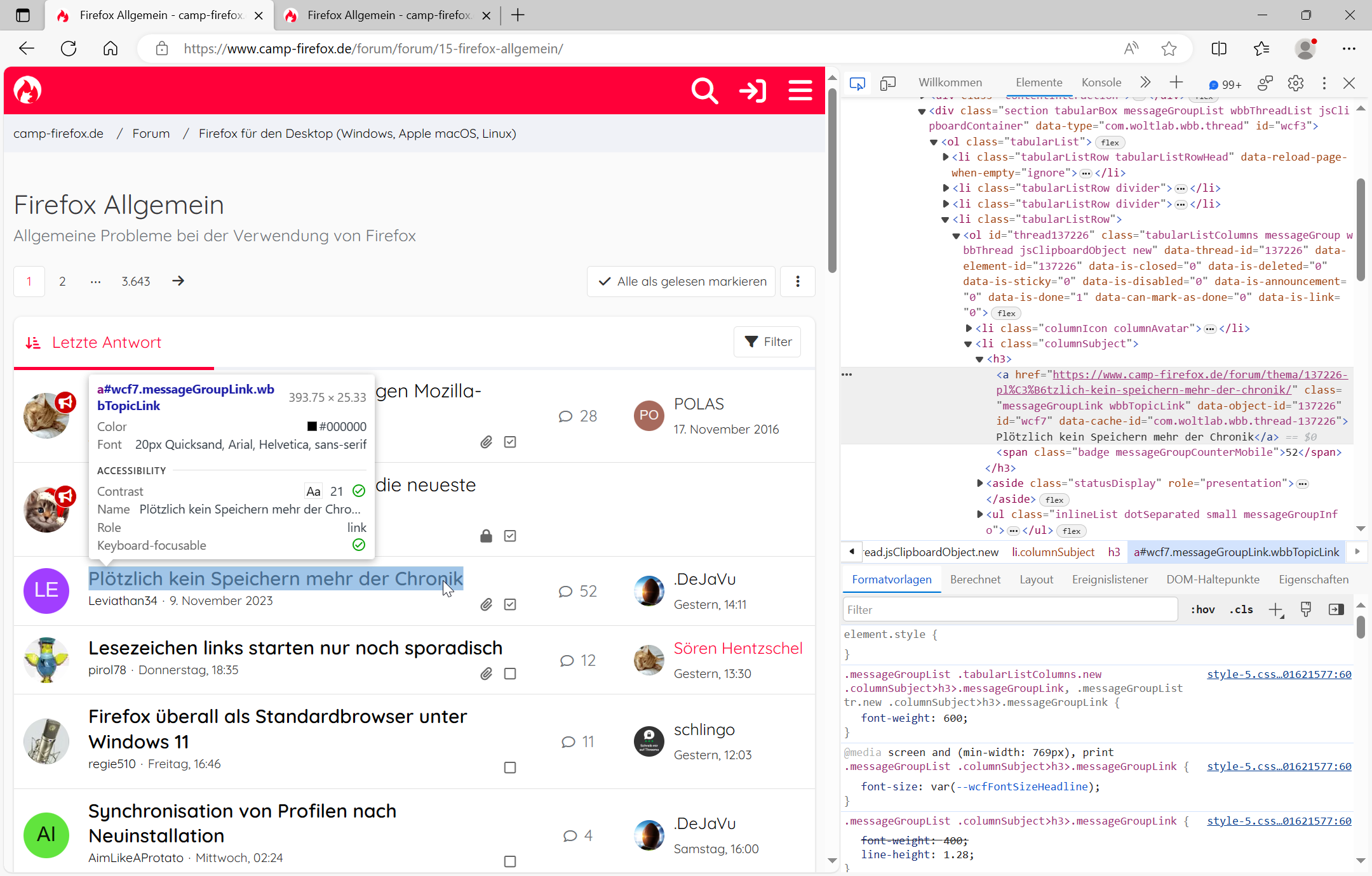

Irgendwie scheint es, dass ich das gleiche Problem wie Zitronella habe. Und tatsächlich, es werden unterschiedliche Schriftarten verwendet. Die Schrift mit Adipositas
verwendet Arial Bold, eine Schriftgröße von 20px und dazu ein Schriftgewicht von 600. Die normale Variante Quicksand Semibold als Schriftart. -
Bei mir auf Linux ist die Normale: Quicksand Light Regular 400, die Fette ist: Arial Bold 600.

Zitronella Warum werden da mehrere Schriftarten angezeigt?
Bei mir ist es nur Quicksand
keine Ahnung, denke da kann Sören Hentzschel mehr dazu sagen, weil sie kommen glaub von der Seite direkt.

Hier wird in den Stilen der Entwicklerwerkzeuge --wcfFontFamily mit "Quicksand", Arial, Helvetica, sans-serif angezeigt. Warum steht hier Quicksand in Anführungszeichen?
Anführungszeichen sind zwingend erforderlich, wenn der Schriftname ein Leerzeichen beinhaltet. Das System setzt immer Anführungszeichen für die ausgewählte Schrift, weil ich softwareseitig ja auch eine Schrift mit Leerzeichen im Namen auswählen könnte. Eine Logik zu implementieren, ob das für die ausgewählte Schrift notwendig ist, würde keinen sinnvollen Zweck erfüllen, da Anführungszeichen auch nicht schaden, wenn sie vorhanden sind.

Ich habe den dicken Schriftschnitt zum Font-Preloader hinzugefügt:
HTML<link rel="preload" href="https://www.camp-firefox.de/font/families/Quicksand/quicksand-v29-latin-600.woff2?v=1657224494" as="font" crossorigin>Wieso das notwendig ist und ob ein softwareseitiger Bug dafür verantwortlich, konnte ich noch nicht genauer untersuchen.
Wenn das nur bei Quicksand auftritt wäre vielleicht hier https://github.com/google/fonts/i…+quicksand+bold die richtige Anlaufstelle. Aber das wirst du sicherlich selbst kennen. Auf jeden Fall vielen Dank, war echt nervig mit der unterschiedlichen Schrift.
Die Schrift-Datei als Ursache möchte ich ausschließen, da die Schrift als solche ja funktioniert. Das Problem dürfte irgendwo im Bereich der Schrifteinbindung liegen, weil diese offensichtlich nicht immer korrekt geladen worden ist.

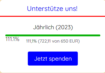

Noch etwas Anderes: Im Kasten Unterstütze uns! ist jetzt die Prozentzahl der Spenden im Vergleich zum Zielbetrag doppelt angegeben, einmal wie bisher in deutschem Format und jetzt auch im englischen Format.
