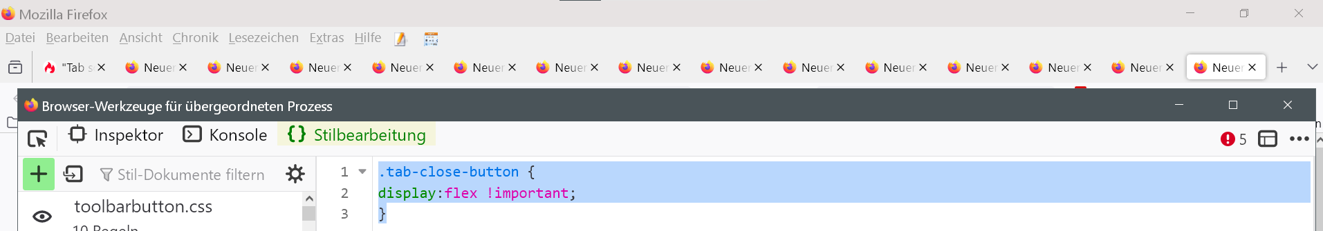

    danke, aber das brachte keine Änderung. Evtl. beißt sich etwas mit "meinem" Code zur optischen Anpassung des Button:
    display: -moz-box funktioniert schon lange nicht mehr, ist zu ersetzen mit sowas wie display: flex.

  • Ja, danke für die Tipps. Hat einiges gebracht. Das mit dem "moz"-etc. hatte ich "damals" (Fx 113?) mitbekommen, aber scheinbar nicht allen betroffenen Stellen umgesetzt. (Eigenartigerweise hatten alle alten o. a. Einträge bis Fx 119 das gemacht, was sie sollten) Konnte allerdings jetzt auch etwas fixen, was schon vorher nicht (leicht) umsetzbar war: das Ausfaden des Tab-textes an optisch sinnvoller Stelle vor dem Button. Also mehrfacher Nutzen, sehr gut.
    Jetzt scheint die Topic-Fragestellung erledigt zu sein, da die "Tab schließen"-Schaltfläche auch ohne den Code von Andreas sichtbar ist. Putzig, wenn es doch Standard ist...

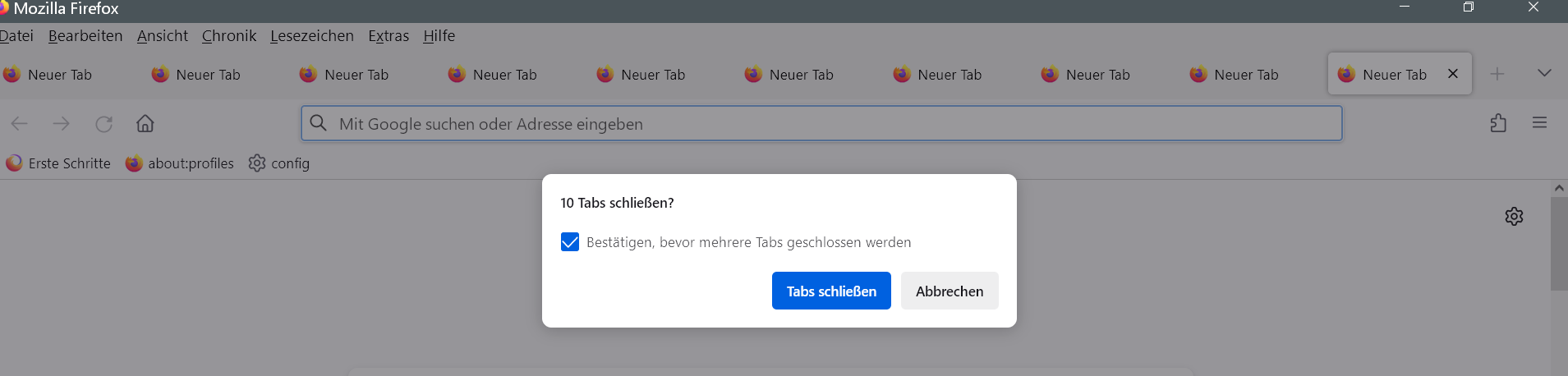

    Ab 10 Tabs wird hier das X nur im aktiven Tab angezeigt.
    Screenshot ist von einem neuen Profil.
