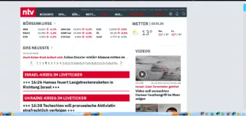

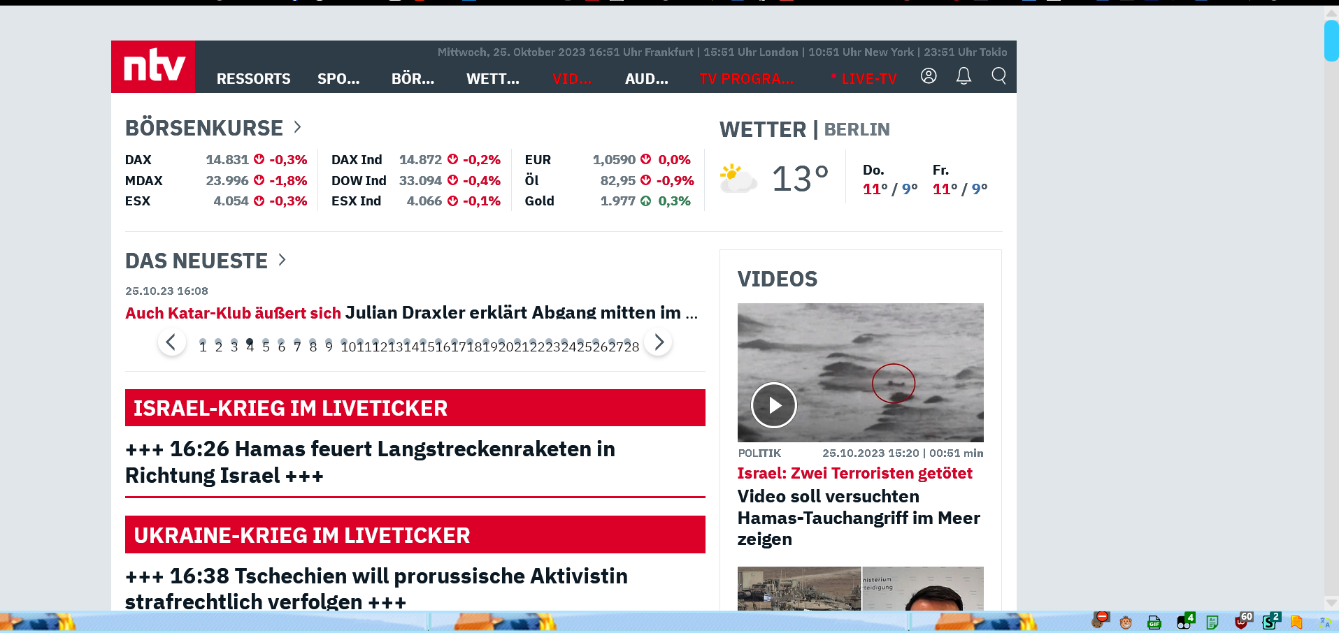

    Merkwürdigerweise kommt es aber nur auf der Webseite von http://www.ntv.de vor, welche ich als Startseite eingerichtet habe.
    Es poppen bei der Eröffnung der Startseite von NTV ja immer zwei Fenster auf, welche vorher alle nach einer kurzen Sekunde verschwanden. Jetzt verschwindet nur das erste und das zweite bleibt stehen. Weiß einer, woran das liegen könnte??

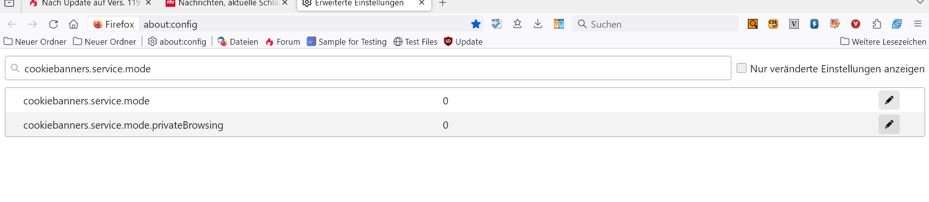

    und cookiebanners.service.mode in about:config hat die Standardeinstellung von momentan noch 0 ?
    hattest du in about:config den Eintrag cookiebanners.service.mode verändert zb. auf 1 oder 2 (Standard ist 0)?

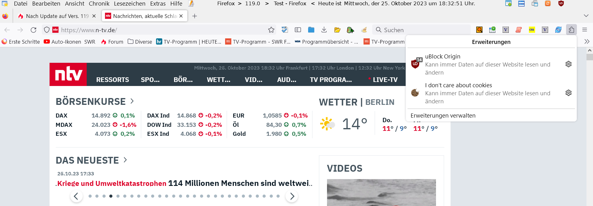

  • Weil ublock mindestens drei Anti-Consent-Listen nutzt per default?
    Bis auf "I don't care about cookies" wüsste ich nicht, dass die anderen drei Consent könnten.
    Ansonsten wie Sören, sehe keinen Zusammenhang. Ich nutze auch Beta und Nightly ab und an und da konnte ich in v119 beta als auch 120 Nightly nichts derartiges beobachten.
    Oh Herr, wirf Hirn, oder Steine - Hauptsache, du triffst endlich. Das Netz wird dominiert von Goof:ienen:ies und Dullek:innen:s vom Dienst. Schlabokka!
  • Nachtrag. ubo ist für ntv aus, das erledigt "consent-o-matic", sehe ich auch regelrecht.

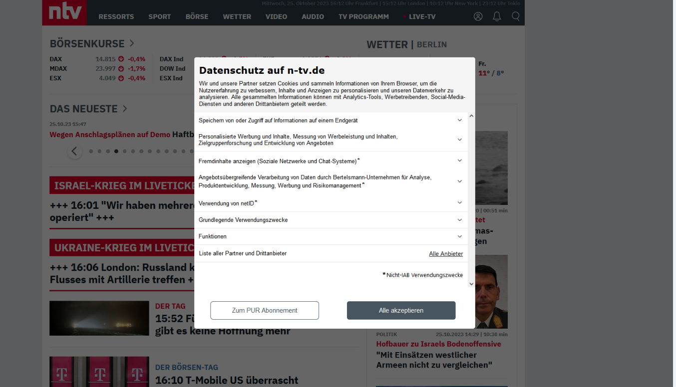

  • Das Firefox-Feature blockiert den Cookie-Dialog auf der genannten Website nicht, weil der Dialog keine direkte Möglichkeit zum Ablehnen hat

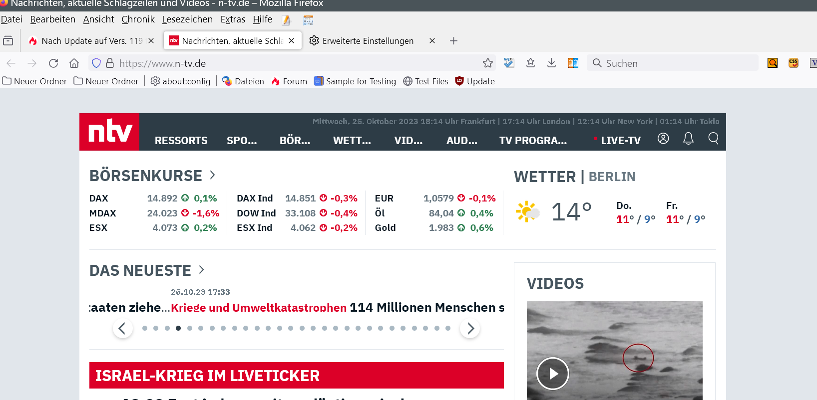

    also ich habe es extra noch einmal ausprobiert, und mit der Einstellung auf 2 wird der Dialog blockiert, bzw. er blinkt kurz auf, so wie es bei google.de auch manchmal ist, dass es kurz auf blitzt.
    Einmal die Einstellung auf 0
    Einmal die Einstellung auf 2
  • Stimmt, mit 2 funktioniert es, mit 1 allerdings nicht:
    Dazu muss man zwei Dinge wissen:
    1. Eine sichtbare Option gibt es ausschließlich für 0 und 1.
    2. Der Modus 1 bedeutet, dass Firefox im Namen des Nutzers eine Ablehnung vornimmt. Wenn ein Dialog mit 1 nicht blockiert wird, mit 2 aber schon, heißt das im Gegenteil, dass Firefox allem zustimmt.
    Deswegen mein Hinweis darauf, dass Firefox nicht blockiert, wenn es keine direkte Möglichkeit zum Ablehnen gibt. Da hatte ich 2 als mögliche Einstellung zugegebenermaßen ignoriert. Mea culpa.
    Für mich ist das kein Problem, ich habe null Probleme mit einer Zustimmung. Wenn man das Feature aber unter der Annahme nutzt, dass Firefox für einen ablehnt, sollte man im Hinterkopf behalten, dass 2 auch Zustimmung bedeuten kann.
