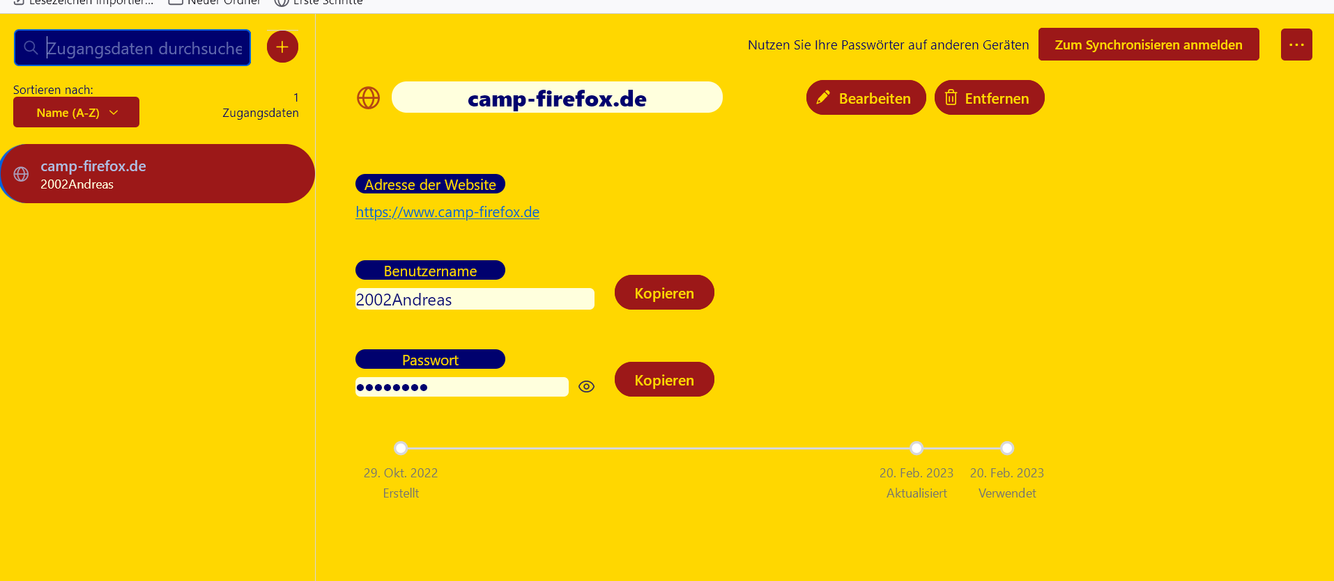

  • Also komplett neu?
    Ich habe mal eine Weile gebastelt.
    Das ist aber nicht perfekt ;)
    Und das wäre der Code dazu:
    Ich habe dazu den von FuchsFan genommen, danke dafür.
    Soll ich
    Kannst ja die Feinheiten noch machen ;)

  • :hover
    background-color: #ffd700
    border-color: #ffd700
    color: #9c1818
    ohne hover
    background-color: #9c1818
    border-color: #9c1818
    color: #ffd700
