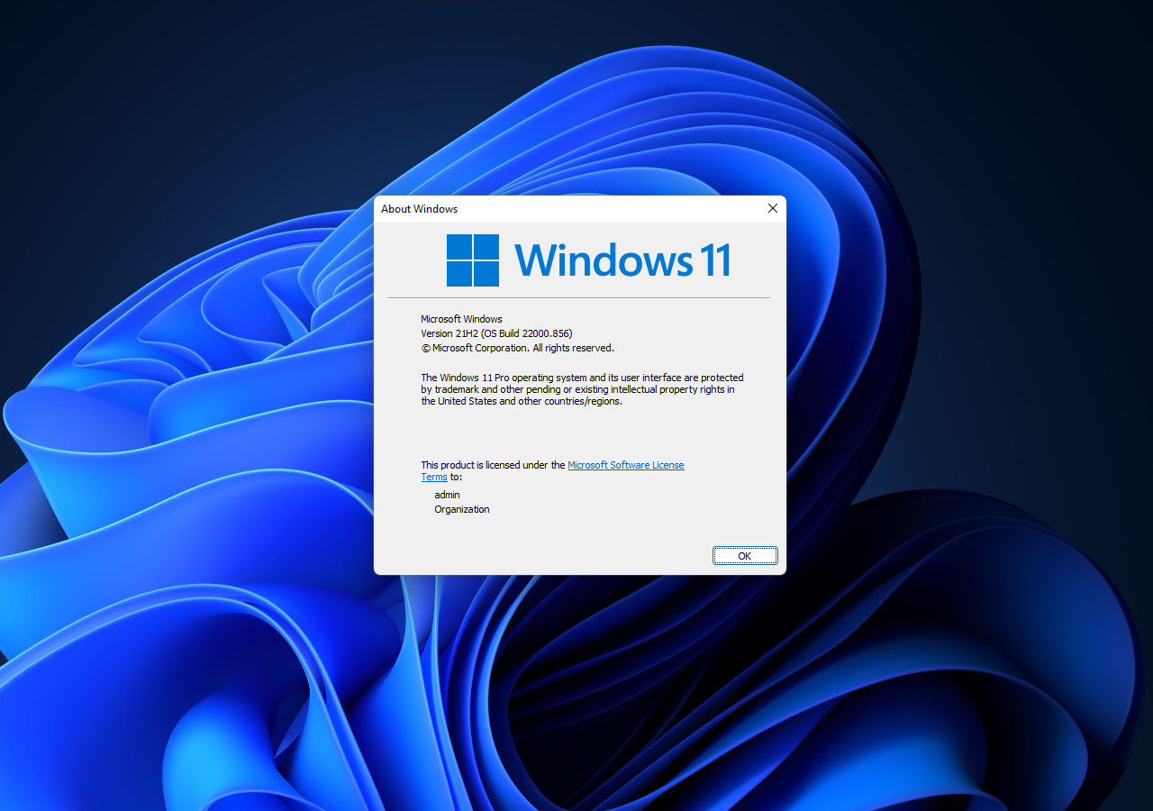

    Bitte die genaue Ausgabe von Windows mittels winver niederschreiben, Anleitung
    What Is Winver and How to Run Winver to Check Your Windows Version?
    Want to check the Windows version of your device? We have issued some provocative techniques that can be used to run Winver on your computer. Following this,…
    www.easeus.com
    Die Zeile mit Version und Build genau abtippen bitte.

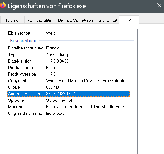

  • Da sich das Programm nicht öffnet, kann ich auch nicht sagen welche es ist
    Hallo :)
    öffne den Windows Explorer und suche die firefox.exe. Dann schau nach Rechtsklick in den Eigenschaften auf der Registerkarte Details.
    Hi,
    genau dieselbe Datei Version wie im Bild, aber Änderungsdatum ist der 24.08.23 - weiß nicht ob das eine Rolle spielt
    Fx 117 ist erst am 29.8. erschienen.
    Woher hast du die Version dann?
