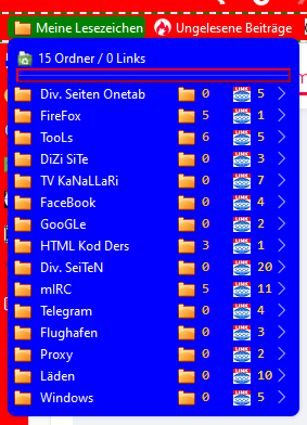

    Wie der Titel schon sagt, würde ich gerne in diesem Script NACH dem Text "Anzahl Ordner / Anzahl Links." bzw. "Anzahl Ordner / Anzahl Link(s) -> Link(s) in Tab(s) öffnen" einen Separator haben.
    Ist es möglich, es in dem Script einzubauen, ohne gross zu ändern?
    Hier noch ein Bild, wie es inetwa aussehen sollte. Besten Dank.

  • Kann mir noch bitte jemand sagen, wie ich diese 3 separatoren (im Chronik, Lesezeichen-Menü und Lesezeichen-Symbolleiste) eine andere farbe geben und etwas fetter machen kann?
    Mit dieser Code:
    menuseparator.bookmarks-actions-menuseparator {
         color: red !important;
    Konnte ich nur den im Lesezeichen-Symbolleiste rot färben und die andern nicht.
    Firefox-Version: 149.0.2
    Version: 25H2

  • Deine Code bewirkt das. Siehe Bilder.
    Menü Chronik. Gut. ------------------ Menü Lesezeichen. Gut. ----------------- Lesezeichen-Symbolleiste. Nicht gut.
    Wirkt nicht überall das Gleiche. Leider.
    Dann könnte es gut sein, dass du schon CSS Code benutzt, der die Separatoren in verschiedenen Bereichen verschieden modifiziert.
    Genauer gesagt, alles was als dünne rote Linie auftaucht - mit dem Code von Mira - ist von dir geändert worden, das mit der nach aussen versetzten Umrandung ist normal.
