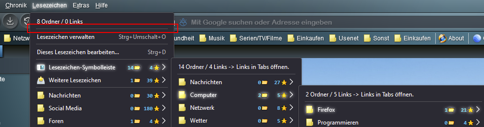

    Wie der Titel schon sagt, würde ich gerne in diesem Script NACH dem Text "Anzahl Ordner / Anzahl Links." bzw. "Anzahl Ordner / Anzahl Link(s) -> Link(s) in Tab(s) öffnen" einen Separator haben.
    Ist es möglich, es in dem Script einzubauen, ohne gross zu ändern?
    Hier noch ein Bild, wie es inetwa aussehen sollte. Besten Dank.

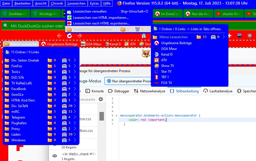

  • omar1979 17. Juli 2023 um 12:41
  • Kann mir noch bitte jemand sagen, wie ich diese 3 separatoren (im Chronik, Lesezeichen-Menü und Lesezeichen-Symbolleiste) eine andere farbe geben und etwas fetter machen kann?
    Mit dieser Code:
    menuseparator.bookmarks-actions-menuseparator {
         color: red !important;
    Konnte ich nur den im Lesezeichen-Symbolleiste rot färben und die andern nicht.
    Firefox-Version: 141.0.3
    Version: 24H2

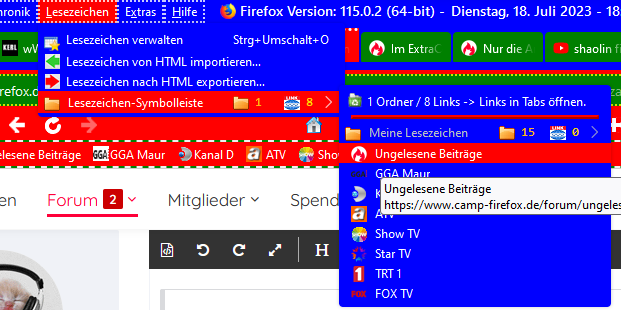

  • Versuche doch einmal:
    Danke Mira_Belle zwar eine andere Code, aber ähnliches Verhalten habe ich auch schon getestet.
    Deine Code bewirkt das. Siehe Bilder.
    Menü Chronik. Gut. ------------------ Menü Lesezeichen. Gut. ----------------- Lesezeichen-Symbolleiste. Nicht gut.
    Wirkt nicht überall das Gleiche. Leider.
    Version: 24H2
  • Deine Code bewirkt das. Siehe Bilder.
    Dann könnte es gut sein, dass du schon CSS Code benutzt, der die Separatoren in verschiedenen Bereichen verschieden modifiziert.
    Genauer gesagt, alles was als dünne rote Linie auftaucht - mit dem Code von Mira - ist von dir geändert worden, das mit der nach aussen versetzten Umrandung ist normal.
    Die Separatoren haben normalerweise Padding, und die Outlines/Borders sitzen am Rand des Ganzen.
    Also solltest du die Codes für alle Separatoren raussuchen und nach padding/margin/height etc. schauen.
    Für nur die Farbe von nur der Linie könnte sowas funktionieren, falls nicht wieder was querschiesst:
    menuseparator {
            /*background-color: green !important;*/
    Der auskommentierte Teil für background-color sollte die tatsächliche Grösse illustrieren können.
    Oder sowas:
    menuseparator::before {
         border-top: 42px solid red !important;
    Einmal editiert, zuletzt von Horstmann (18. Juli 2023 um 19:16)
