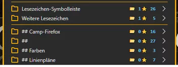

  • Boersenfeger
    Hier noch einmal eine kleine Erklärung.
    Mit "margin-inline: auto 0 !important;" im CSS verschiebst Du die "Counter", also Symbole & Zähler" etwas nach rechts.
    Wenn der Wert positiv, rückt das alles etwas nach links, wenn negativ etwas weiter nach rechts.
    Schauen wir uns die Zeile 87 in Deinem Skript etwas genauer an!
    let strCountOut = String(menuCount).padEnd(2, '\xa0') + "📁" + "\xa0" + String(menuitemCount).padEnd(3, '\xa0') + "⭐";
    .padEnd => Zahlen werden linksbündig angeordnet.
    .padStart => so werden sie rechtsbündig.
    Die Zahl in der Klammer "reseviert" die Stellen, die so ein Zähler haben kann.
    Also 2 für eine zweistellige Zahl, 3 entsprechend für eine dreistellige Zahl, usw.
    '\xa0' in der Klammer steht für eine Leerstelle nach den Zahlen.
    "\xa0" in der Variabel steht auch für eine Leerstelle! Damit kannst Du experimentieren, wenn Du magst.
    Das Symbol ist klar, oder?
    Mit diesem Wissen kann man nun an der Variabel herumexperimentieren, wenn man mag.
    Also, mit let strCountOut = String(menuCount).padEnd(2, '\xa0') + "📁" + "\xa0" + String(menuitemCount).padEnd(3, '\xa0') + "⭐";
    sieht der Counter so aus.
    Zahlen sind vor den Symbolen und zwischen Zahlen und Symbolen sind ein Leerzeichen.
    Man beachte, dass die Zahlen linksbündig sind:!:
    Mit let strCountOut = "📁" + String(menuCount).padStart(2, '\xa0') + "⭐" + String(menuitemCount).padStart(3, '\xa0');
    wird der Counter so dargestellt:
    Zahlen sind hinter den Symbolen.
    Wenn man jedoch noch ein "\xa0" vor dem Sternsymbol hinzufügt, kann man den Abstand zischen der Zahl und
    dem Symbol etwas vergrößern. Denke, das würde schöner aussehen. ('\xa0') + "\xa0" + "⭐" + String)
    Schaut man sich die Zahlen an, fällt auf, dass diese rechtsbündig sind!
    So, jetzt darf gebastelt werden,
    und ich hoffe, dass die leidige Diskussion, was wer geschrieben und gemeint hat,
    und wie andere das aufgefasst und verstanden haben, endet.
    Viel Spaß beim Ausprobieren.
