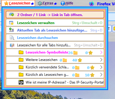

Mein komplettes Skript in Kombination mit dem Autopopup-Skript.
Hm, leider sind die Zahlen nicht nach rechts ausgerichtet. ![]()

Ändere ganz am Ende den Code!
let strCountOut1 = String(menuCount).padStart(2, " ");
bmContent.setAttribute('data-value1', strCountOut1);
let strCountOut2 = (useStyle === 0)
? String(menuitemCount).padStart(4, "/ ")
: String(menuitemCount).padStart(2, " ");
bmContent.setAttribute('data-value2', strCountOut2);
Also let strCountOut1 = String(menuCount).padEnd(2, " "); in
und : String(menuitemCount).padEnd(2, " "); in : String(menuitemCount).padStart(2, " ");.
Das ist alles.

Kannst du mal ein GIF von deinem Darstellungsproblem erzeugen? Irgendwie weiß ich im Moment nicht, wie ich mir das vorzustellen habe.
Wer hätte es gedacht, der Mac kann Bildschirmaufnahmen, mit QT Player.
Hier dann gifs: #1 mit dem Problem, #2 ohne, nur als Info.
Wie erwähnt, nur dann ein Problem wenn die Breite ohne Zähler kleiner als die max-width (30em ?) des Elements ist, und nur beim ersten Öffnen in einem Fenster.
#1 wäre dann nur mit:
#2 wäre die alte Version mit popupshowing, oder mit gleicher Wirkung diese erweiterte neue Version:

@Horstmann Das von Dir gezeigte Problem in #569 habe ich in meinem aktuellen Profil nicht.
Jedoch tritt genau das Gleiche in meinem Testprofil auf.
Werde der Sache noch auf den Grund gehen.

Danke für die gifs, aber jetzt bin ich noch verwirrter als vorher! Ich kann bei beiden gifs kein "Darstellungsproblem" erkennen, außer die schon vorher diskutierte sichtbare Vergrößerung der Breite, wenn die Zähler hinzugefügt werden.
Den einzigen Unterschied zwischen #1 und #2 sehe ich nur bei einem nachträglichen "Refresh" der unteren Zähler in #2, der ist bei #1 nicht vorhanden und daher sieht es hier etwas besser aus.
Kann mir denn keiner exakt mit Worten beschreiben, was ich eigentlich sehen sollte, damit auch ich das Problem in den gifs erkennen kann? ![]()
Die Breite des Menupopups wird wohl dynamisch der Breite des Inhalts angepasst, deshalb wohl die sichtbare Änderung der Breite, wenn Dich das stört, warum nagelst Du die Breite nicht fest? Sprich sowohl die maximale, als auch die minimale Breite auf 30em setzen und gut ist.
Die Breite des Menupopups wird wohl dynamisch der Breite des Inhalts angepasst, deshalb wohl die sichtbare Änderung der Breite, ...
Hmm, das hat noch niemand erwähnt auf den letzten paar Seiten, und schon gar nicht im Detail beschrieben. ![]()
Das ist ein anderes Problem - Vorschläge willkommen. ![]()
Glaube mein Script hat Optimierungsbedarf.![]()
In #1 werden die Zähler mit Verspätung geladen und angezeigt, und das Popup deshalb mit Verspätung in der Breite angepasst -> Ende der westlichen Zivilisation. ![]()

In #1 werden die Zähler mit Verspätung geladen und angezeigt, und ...
... und ich habe als auf die "dynamische" Breite geachtet!
Oh, Gott. Ja, das "nachladen" der Counter beim ersten Aufruf, egal welcher Lesezeichen, habe ich auch.
Nur geht das so schnell, dass es mich gar nicht stört!
Was die Breite angeht, die habe ich irgendwo festgezurrt, diesen Effekt, "dynamische" Breitenanpassung habe ich gar nicht!
Dann kann ich ja die Ursachenforschung beenden, da ich ja nach dem Falschen gesucht habe.

Ganz ehrlich, ich sehe das eigentliche Problem immer noch nicht.
Vielleicht ist meine Wahrnehmung zu 'grobmotorisch', aber Geschwindigkeitsunterschiede im Aufbau sind für nicht wahrnehmbar. Wie gesagt, vielleicht bin ich in dieser Beziehung ein ungeeigneter Tester.
Ein Lösung wäre möglicherweise zwei EventListener mit unterschiedlicher Behandlung für popupshown und popupshowing zu verwenden und das Popup beim Aufbau der Zähler zu verstecken. Mal schauen...
Apropos, #570?
Würde ich nicht so machen. Wenn der Button bmbMenu nicht vorhanden ist, fügst du beim Test auf das Menü bookMenu trotzdem einen Eventlistener für diesen Button hinzu, was zwangsläufig in einer Exception münden wird, da die Variable bmbMenu NULL/undefiniert ist...

Mal schauen...
Habe zum Testen wieder mein altes Skript genommen.
Das kurze "Umswitchen" des BMB-Menüs von links nach rechts, ist damit noch nicht unterbunden. Dafür muss der BM-Button aber wirklich sehr genau an einer ganz bestimmten Position sein, was sehr selten zufällig passieren sollte, ich habe es auch wirklich provozieren müssen.

itemPopup.collapsed = false;
let label = item.childNodes[1]; //label.menu-iconic-text
label.classList.add('countClass');
let strCountOut = String(menuCount).padStart(2, '\xa0') + "📁" + "\xa0" + String(menuitemCount).padStart(3, '\xa0') + "⭐"; //"\xa0"
label.setAttribute('data-value', strCountOut);
}, 100);
Hier der Block, der sich geändert hat. Geht im Test-Skript von Zeile 30 bis Zeile 50. Alles andere braucht nicht angepasst werden:
Läuft hier nach erstem Testen tip-top, gefühlt etwas sauberer als meine Version! ![]()
Also dieser "Refresh", das Problem habe ich schon länger in meinen Script Versionen, quer durch alle Popups.
Die Zähler werden teils, aber nicht alle, "refreshed" beim erneuten Öffnen des gleichen Popups.![]()
Mit deinem Script gibt es das Problem nicht.
Ich hab mir schon den Wolf gesucht und ewig dagegen angetestet, aber ich befürchte dass mein Code etwas zu grob aufgebaut ist um die ganzen Vorgänge sauber auszuführen.
Ohne aufwendige Tests von dir zu erwarten, fällt dir evtl. auf die Schnelle etwas auf in meinem Code, das dahingehend optimiert werden könnte?
Aber das soll keine neue Baustelle werden, nur falls du oder sonst jemand einen schnellen Tip hätte! ![]()
Ich hänge das Gif nochmal an.![]()
