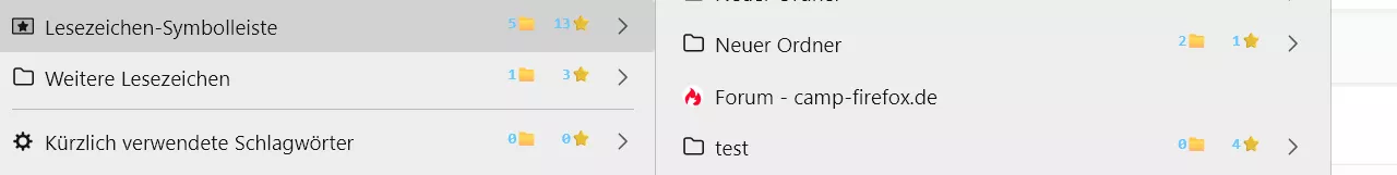

    Wie muss vorgegangen werden, damit die Zähler wieder rechtsbündig abschließen. Ich habe schon daran gebastelt, aber damit bin ich überfordert. Bitte helfen!
    Das Skript war nur zum Testen gedacht und da sind die ganzen Änderungen nicht beinhaltet, die hier mittlerweile ausgetüftelt wurden. Für CSS-Anpassungen müssten dir "die üblichen Verdächtigen" helfen ;).
    Gruß BrokenHeart
    Einmal editiert, zuletzt von BrokenHeart (7. Juli 2025 um 18:00)

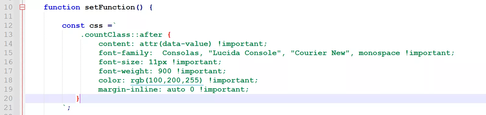

  • damit die Zähler wieder rechtsbündig abschließen
    Teste bitte mal:
    .countClass::after {
       margin-inline: auto 0 !important;
    Bzw. so gleich im Skript dann:
    Falls noch weiter nach rechts, dann z.B. so:
    margin-inline: auto -10px !important;
    Einmal editiert, zuletzt von 2002Andreas (7. Juli 2025 um 18:41) aus folgendem Grund: Ein Beitrag von 2002Andreas mit diesem Beitrag zusammengefügt.
  • Teste bitte mal:
    Perfekt, Andreas, da wäre ich nie drauf gekommen. Meine Versuche habe ich mit padding gemacht, aber das war nicht so gut.;(
    Danke!:)
