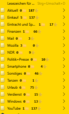

  • 2002Andreas Hatte die Datei nicht wieder zurück umbenannt...
    Ja so klappt das, allerdings passt die Farbe nicht. Ich probiere da mal ein bisschen und melde mich wieder.. :)
    Edit:
    Mit Schwarz sieht es besser aus, allerdings waren vorher die Zahlen untereinander und rechtsbündig. Die Schrift gefällt mir auch noch nicht.
    Vorerst sieht es so aus:
