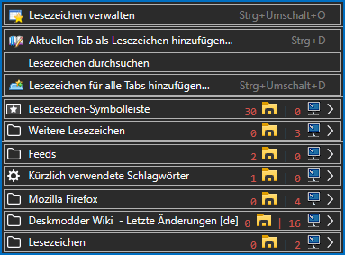

  • Ich habe mit den Browser-Werkzeugen mal gesucht: Anscheinend liegt es daran, daß die Klasse .menu-accel bei den Lesezeichen standardmäßig nicht mehr angezeigt wird. Wenn ich mir die per CSS wieder einblende, kriege ich zumindest eine der beiden Zahlen wieder dahin, wo sie vorher war... :/
    Vielleicht kann ja jemand mit diesem Ansatz etwas anfangen. Ich mache hier erst mal Pause - am Wochenende geht es (hoffentlich) weiter.

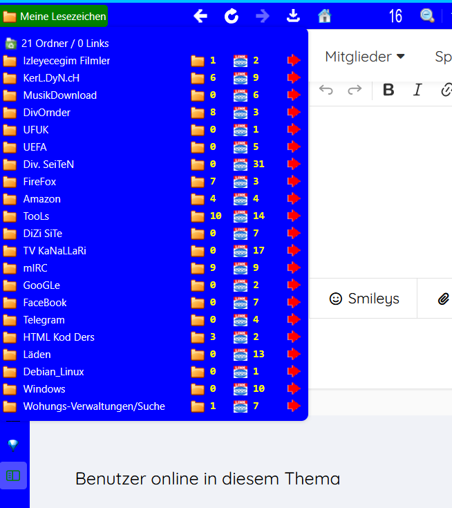

  • Also bei mir sieht das so aus, ich benütze dieses Script glaub ich schon etwa 1 Jahr oder mehr.
    Firefox-Version: 153.0.4
    Version: 25H2
    In deinem Code von hier steht in Zeile 81 order: 1; Pfeil hinter dem "Wert" der Links; der Kommentar sollte (aus)kommentiert sein, das zum Einen.
    .menu-accel sollte generell nicht nötig sein, vermute ich mal, .countClass1 bzw. .countClass2 alleine müssten reichen.
  • Ich habe nach einigem Gefrickel eine einigermaßen befriedigende Lösung für die Nightly gefunden. Nicht ausgeschlossen, daß da in ein paar Tagen nochmal nachjustiere... ^^
    Für meine (momentane) Lösung ist es notwendig das wieder einzublenden. Hier mein aktuelles Skript:

    :?: Ich stehe vollkommen auf dem Schlauch! Wie "blendest" Du .menu-accel wieder ein?
    Und wie hängt das mit diesem Skript zusammen? Da kommt dieser Selektor doch gar nicht vor.
