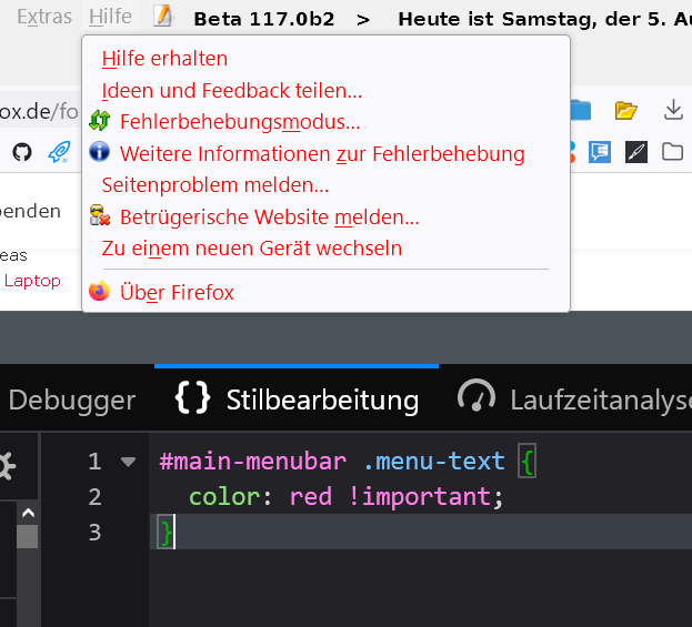

Das habe ich als erstes probiert. Da ändert sich gar nichts. Wie lautet denn der Name des Selektors für den Menütext?
Oben in der Menüleiste:
Nein, ich meine den Text in den Untermenüs, rechts von den Icons.

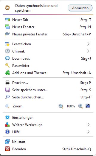

Jetzt habe ich meine Menu-Icons.css mit farbigen Icons auf der Basis des Codes von Mira_Belle fertig. Alles funktioniert gut bis auf ein paar Kleinigkeiten.
Im Hamburger Menu bin ich mit der Zeile "Zoom" nicht zufrieden. Die alten Icons für "verkleinern", "vergrößern" und "Vollbild" kann ich nicht zum Verschwinden bringen, sie befinden sich weiterhin im Vordergrund. Die neuen Icons konnte ich nur im Hintergrund plazieren mit der Folge, daß die alten Icons durchscheinen. Das ist besonders störend bei "Vollbild". Bei den anderen beiden Icons sieht man das nicht, weil die Plus- und Minus-Zeichen identisch sind und genau übereinanderliegen. Zur Verdeutlichung füge ich eine Screenshot bei.Wie kann man dieses Problem beheben? Kann man Symboldateien auch im Vordergrund einfügen oder geht das nur im Hintergrund (background, so im Code)? Hier der entsprechende Code:
Alles anzeigen/* Zoom */ #appMenu-zoom-controls::before { margin-top: 3px !important; margin-right: 10px !important; content: '' !important; width: 16px !important; height: 16px !important; background-image: url("../icons/Zoom-2.png"); } /* Verkleinern */ #appMenu-zoomReduce-button2::before { margin-top: 3px !important; margin-right: -18px !important; content: '' !important; width: 16px !important; height: 16px !important; background-image: url("../icons/zoom-reduce.png"); } /* Vergrößern */ #appMenu-zoomEnlarge-button2::before { margin-top: 3px !important; margin-right: -18px !important; content: '' !important; width: 16px !important; height: 16px !important; background-image: url("../icons/zoom-enlarge.png"); } /* Fenster im Vollbildmodus anzeigen */ #appMenu-fullscreen-button2:before { margin-top: 3px !important; margin-right: -18px !important; content: '' !important; width: 16px !important; height: 16px !important; background-image: url("../icons/Vollbild-Image.png"); }Zwei weitere Kleinigkeiten an dieser Stelle: Das Lupen-Icon ganz links vor "Zoom" ist zu klein. Es müßte so groß sein wie die anderen beiden Icons. Der ganze Block vom Minus-Icon bis zum Vollbild-Icon war bisher um einen guten Zentimeter nach links auseinandergezogen. Wie kriegt man das hin?
Danke, Andreas, das hat bestens geklappt. Ich mußte nur bei Plus, Minus und Vollbild den "margin-right" herausnehmen. Jetzt wäre ich um eine Lösung für die anderen beiden Beanstandungen dankbar.
