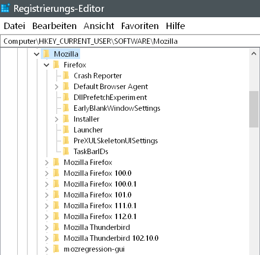

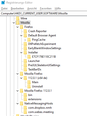

    In HKEY_LOCAL_MACHINE\SOFTWARE\Policies sind keine Einträge von Mozilla oder Firefox enthalten.
    Neben HKEY_LOCAL_MACHINE kann das auch in HKEY_CURRENT_USER sein.

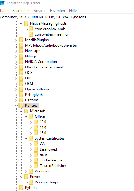

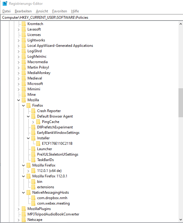

  • Weder in HKEY_LOCAL_MACHINE noch HKEY_CURRENT_USER sind unter den SOFTWARE\Polices Einträge vorhanden die in meinen Augen was mit Firefox
    Geh mal ggf. mit administrativen Rechten in der Registry in den Pfad, der im Screen von 2002Andreas zu erkennen ist.... du bist falsch unterwegs :saint:
