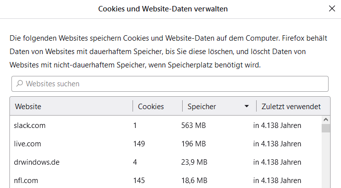

    seit dem Update auf FF 112 werde ich nach jedem Browserneustart auf vielen Webseiten ausgeloggt. Wie ihr im Anhang sehen könnt, stimmen die Zeitangaben bei den Website-Daten nicht. Ich dachte, es würde vielleicht helfen die zu löschen, aber das ändert leider nichts an dem Problem. Es gibt Seiten, da stimmt die Zeitangabe und ich werde trotzdem ausgeloggt und bei anderen ist sie falsch aber ich bleibe eingeloggt. Habt ihr irgendeine Idee dazu bzw. so etwas schonmal mitbekommen? Ich habe leider nichts gefunden.

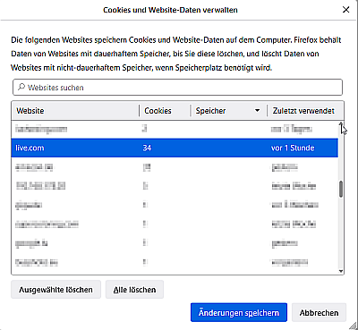

    Das ist aber kein allgemeines Problem. Bei live.com z.B. steht in Deinem Screenshot in 4.138 Jahren, bei mir sieht es so aus:

  • Wenn in der Cookieverwaltung steht: zuletzt verwendet in 4.138 Jahren, kann Firefox dieses Cookie ja gar nicht behalten.
    Frage: was steht bzg. zuletzt verwendet für die Cookies in Deiner Cookieverwaltung?

    Bei mir steht auch 4.138 Jahre :)
    Ich weiß, dass das sonst nicht so war, weil ich häufiger einzelne Cookies rauslösche.
