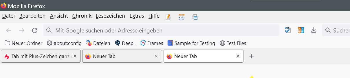

So sieht die Tab-Leiste aktuell aus:

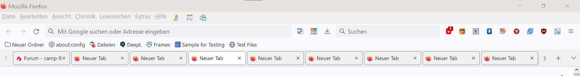

Und hier von einer älteren Firefox-Version:
Ich finde dieses ältere Design deutlich angenehmer, weil die einzelnen Tabs klar voneinander abgegrenzt sind. Außerdem ähneln sie optisch den klassischen Papier-Registerkarten (englisch Tabs).
...LG
Das ist m.M. nicht die Tableiste!
Das sieht mir eher nach Lesezeichen-Symbolleiste aus.
Selbstverständlich ist das die Tableiste.
Erkennt man doch an dem + hinter dem letzten Tab.
Und vergleich einfach mal seine beiden Screenshots. ![]()

Ist für mich nicht so ersichtlich.
Und wo ist hier
überhaupt zu erkennen, dass das die Tabs sind,
geschweige denn das + hinter dem letzten Tab?
Aber ich gebe Dir insoweit recht, wenn man beide Bilder miteinander vergleicht,
könnte man darauf kommen.
Nur warum sind da auf dem ersten Bild weder Closebutton noch Rahmen zu sehen?
Weil der Text nach rechts ausgeblendet wird.
Bei einem Lesezeichen ist das nicht so.

So sieht das hier aus:
Das Schließen-Kreuz in inaktiven Tabs wird auch ohne Anpassung dynamisch ausgeblendet, abhängig von browser.tabs.tabClipWidth, der Anzahl offener Tabs und der Fensterbreite.
