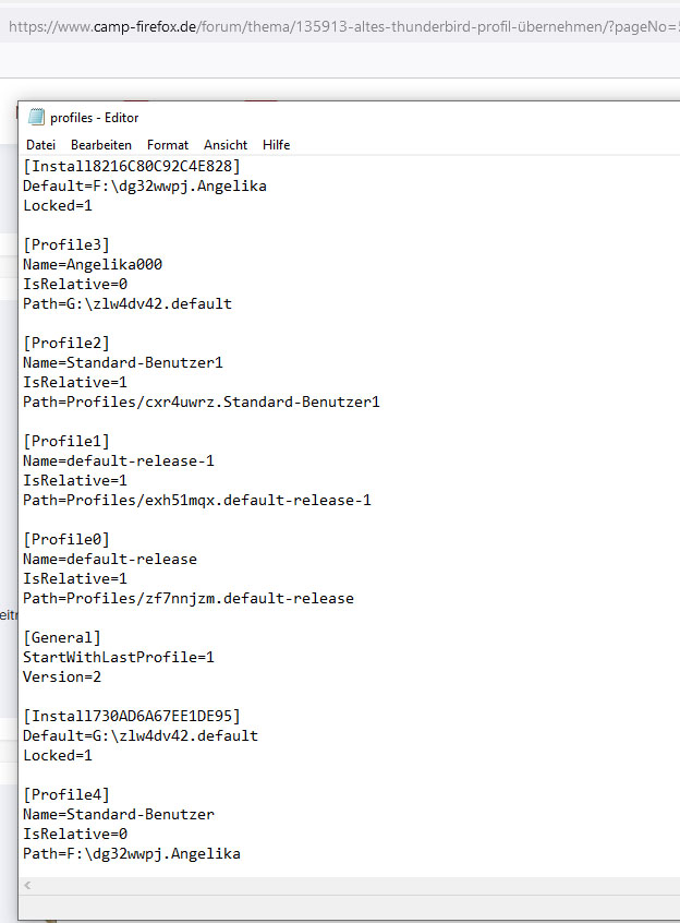

    zeigt auf, dass du Profile auf G und F genutzt hast. Die Zuordnung dürfte von Windows stammen, müsste meinem Verständnis nach aber der Stick sein. Wurde erst in #111 richtig gezeigt/ausgeführt.

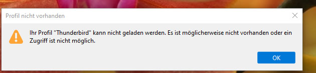

    Zur "Fehler"Meldung aus #116 - du versuchst, Thunderbird zu löschen und keine Verknüpfung. Das ist eine Warnmeldung, kannst du "Fortsetzen", benötigt aber Admin-Rechte. Und anscheinend wurde da kein Passwort vergeben, sonst könnte man es nicht durchklicken.
    Wo ich noch eine Frage habe:
    bei allen Profilen kommt die Fehlermeldung
    Wie lautet die Meldung genau? Da konnte ich bislang nichts Genaues zu lesen. Da Thunderbird für alle Benutzer in c:\programme installiert wurde, müssten auch alle Nutzer es aufrufen können. Ergo muss die "Fehlermeldung" was mit den Profilen zu tun habe. Es sei denn, du hast "thunderbird.exe" tatsächlich dadurch gelöscht, das wäre schlecht.

  • zeigt auf, dass du Profile auf G und F genutzt hast. Die Zuordnung dürfte von Windows stammen, müsste meinem Verständnis nach aber der Stick sein.
    Ja, das komt von Windows. Habe ich nicht gemacht! Laufwerk G ist der Stick, den ich im übrigen nicht herausgenommen habe.

    ABER: eine alte Fehlermeldung zeigt sich wieder. Das kann doch nicht sein, wenn es mit dem Profilmanager funktioniert.

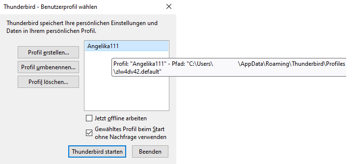

    Zum letzten Bild, das Profil mit Namen "Thunderbird" gibt es bei dir nicht laut Bilder in #129
    Die Verknüpfung muss am Ende lauten "...\thunderbird.exe" -p Angelika111
    In Ziel habe ich das jetzt eingegeben und siehe da, TB öffnet sich!!

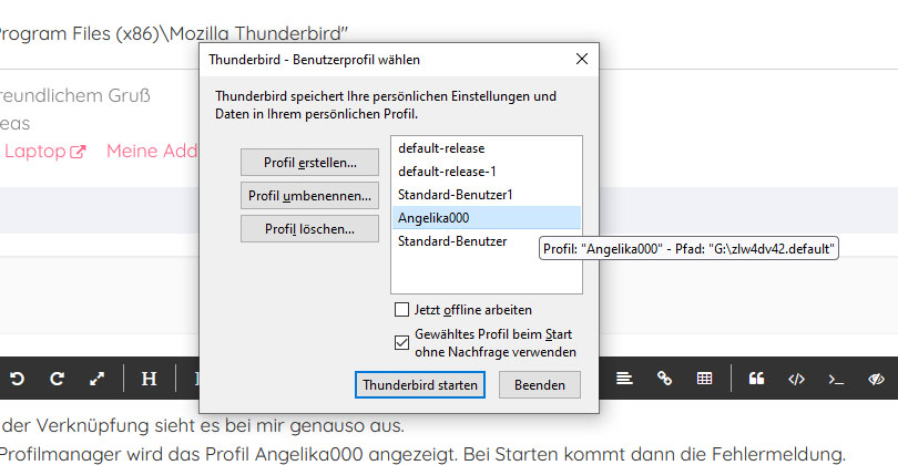

    Aber was anderes. Mit dieser Einstellung wird ja das Profil immer direkt aufgerufen, ist möglich, aber nicht geplant.
    Normalerweise startet Thunderbird (wie auch Firefox) mit dem zuletzt genutzten Profil, was im Idealfall auch das Standardprofil ist.
    Also müsste "...\thunderbird.exe" -p dir eine Auswahl anbieten und dort kannst du "Agelika111" auswählen.

    Die profiles.ini sollte bei dir minimalst so aussehen (aus #91 und #104 und #111):
    [General]
    StartWithLastProfile=1
    [Profile0]
    Name=Angelika111
    IsRelative=1
    Path=Profiles/zlw4dv42.default
    Default=1
    "profiles.ini" hier
    Start > Ausführen > %APPDATA%\Thunderbird
    bzw direkt öffnen
    Start > Ausführen > %APPDATA%\Thunderbird\profiles.ini
    Davon dann eine Kopie erstellen als Backup.
    Alles andere erstellt Thunderbird selbst.

    PS ein Bild, wie das mit der "profiles.ini" und "...\thunderbird.exe" -p aussehen sollte
    Bei mir sieht das aus wie in #129
    So sieht es aus, weil zuviele Profile dort sind. Ein Backup habe ich gemacht und gespeichert.
