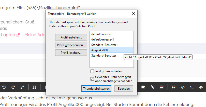

    Wo ich noch eine Frage habe:
    bei allen Profilen kommt die Fehlermeldung
    Wie lautet die Meldung genau? Da konnte ich bislang nichts Genaues zu lesen. Da Thunderbird für alle Benutzer in c:\programme installiert wurde, müssten auch alle Nutzer es aufrufen können. Ergo muss die "Fehlermeldung" was mit den Profilen zu tun habe. Es sei denn, du hast "thunderbird.exe" tatsächlich dadurch gelöscht, das wäre schlecht.

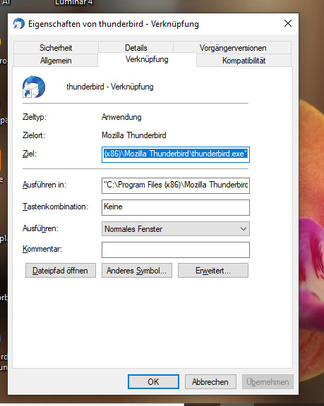

    Die Verknüpfung muss am Ende lauten "...\thunderbird.exe" -p Angelika111
    Und das muss ohne Adminrechte oder UAC klappen!

    Meine Verknüpfung sieht so aus:
    Die Angabe des Profils ist zwar möglich, ändert aber nichts an einem Problem. Ohne Angabe eines Profils sollte das Standardprofil geladen werden. Das funktioniert bei Dir aus unerfindlichen Gründen leider nicht. Daran wird auch die Angabe in der Verknüpfung nichts ändern.

    Die UAC-Abfrage kommt mit der von mir neu erstellten Verknüpfung nicht mehr, sondern die Fehlermeldung, #149.
    In Ziel habe ich das jetzt eingegeben und siehe da, TB öffnet sich!!

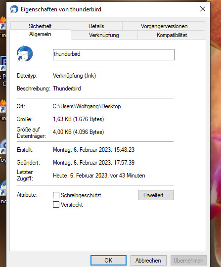

  • ...eher nicht. Die Frage, wo die Verknüpfung zu TB liegt, wurde mir nicht beantwortet.
    Und das ist in den Eigenschaften der Verknüpfung nicht der Reiter "Verknüpfung", sondern "Allgemein" > "Ort.
    Solang da nicht dein Benutzerprofil drin steht, wirst du immer wieder über die Benutzerkontensteuerung stolpern.

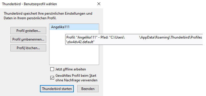

    Aber was anderes. Mit dieser Einstellung wird ja das Profil immer direkt aufgerufen, ist möglich, aber nicht geplant.
    Normalerweise startet Thunderbird (wie auch Firefox) mit dem zuletzt genutzten Profil, was im Idealfall auch das Standardprofil ist.
    Also müsste "...\thunderbird.exe" -p dir eine Auswahl anbieten und dort kannst du "Agelika111" auswählen.

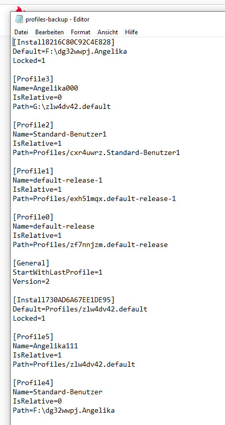

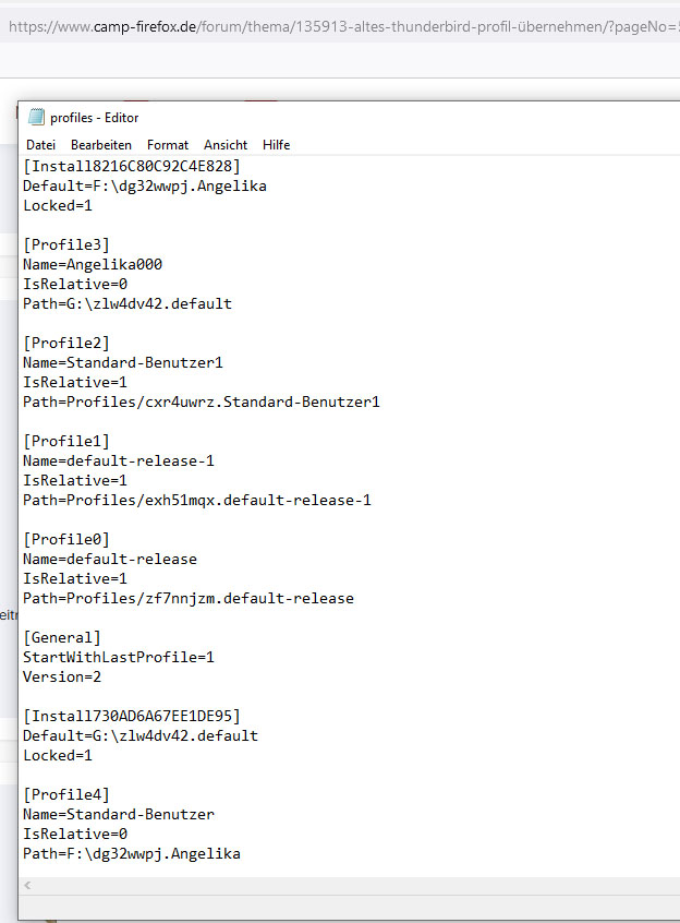

    profiles.ini - Thunderbird Mail DE
    Der Profilmanager (Thunderbird/Firefox) ruft seine profiles.ini auf.
    Die profiles.ini sollte bei dir minimalst so aussehen (aus #91 und #104 und #111):
    [General]
    StartWithLastProfile=1
    [Profile0]
    Name=Angelika111
    IsRelative=1
    Path=Profiles/zlw4dv42.default
    Default=1
    "profiles.ini" hier
    Start > Ausführen > %APPDATA%\Thunderbird
    bzw direkt öffnen
    Start > Ausführen > %APPDATA%\Thunderbird\profiles.ini
    Davon dann eine Kopie erstellen als Backup.
    Alles andere erstellt Thunderbird selbst.

    PS ein Bild, wie das mit der "profiles.ini" und "...\thunderbird.exe" -p aussehen sollte
  • Solang da nicht dein Benutzerprofil drin steht, wirst du immer wieder über die Benutzerkontensteuerung stolpern.
    Nein, das steht da nicht drin.
    Bei mir sieht das aus wie in #129
    So sieht es aus, weil zuviele Profile dort sind. Ein Backup habe ich gemacht und gespeichert.
    2 Mal editiert, zuletzt von AngelikaE. (6. Februar 2023 um 19:08) aus folgendem Grund: Ein Beitrag von AngelikaE. mit diesem Beitrag zusammengefügt.
  • Bei dieser Verknüpfung kommt aber nicht die Abfrage nach Admin-Rechten?
    Du arbeitest im Konto "Wolfgang"?
    Damit ich das zuordnen kann.
    Wir sind keine Beschwerdestelle, hier gibt es nur Lösungen!
  • Ob die Verknüpfung zu Thunderbird auf em eigenen Desktop liegt, kann man im Explorer ganz leicht prüfen.
    Explorer, ganz nach oben scrollen, Schnellzugriff > "Desktop" anwählen.
    Oder "Dieser PC" > "Desktop"
    Unter Desktop steht auch die Thunderbird-Verknüpfung.
