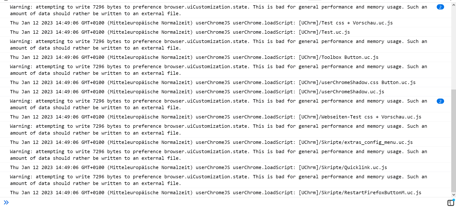

  • Habt ihr geprüft, dass die Scripts deswegen nicht doppelt ausgeführt werden? Das müsste theoretisch ja durch console.log() und einen Blick in die Konsole prüfbar sein. Denn das wäre in der Tat eine potentielle Problemquelle. Ich kann's hier leider nicht prüfen.

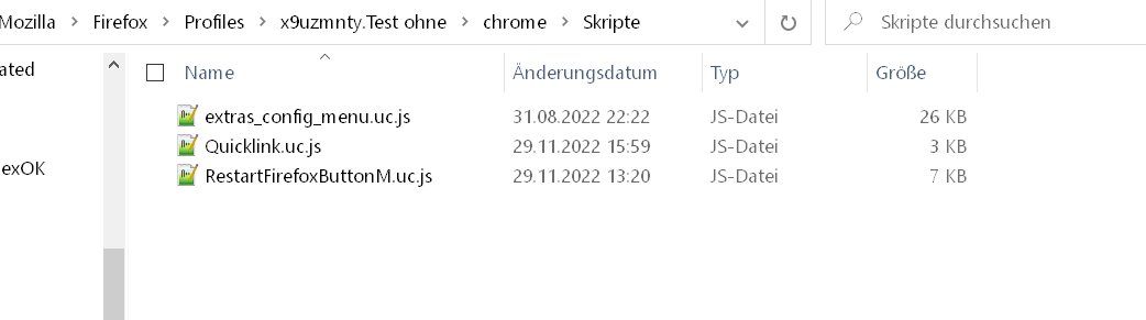

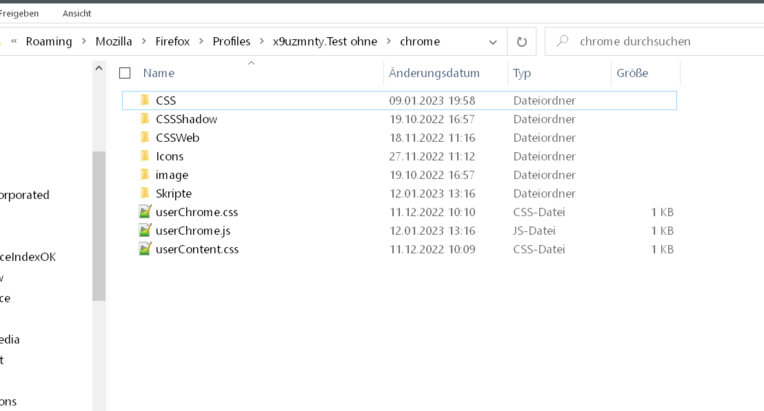

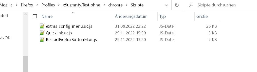

    Wenn Ihr mit einem Unterordner Skripte arbeitet,
    warum dann noch die Zeile userChrome.import("*", "UChrm"); ?
    Wäre für mich eine zusätzliche, potentielle Fehlerquelle...
    Also, ich habe alle JavaScripte in das Verzeichnis scripts geschoben.
    Der Eintrag userChrome.import("*", "UChrm") verweilt nur deshalb noch in der userChrome.js,
    weil ich neu Scripte, an denen ich noch bastele direkt in chrome erst ein mal ablege.
    So ist das "Bastelscript" für mich "schneller" auffindbar.
    Äh, und Danke 2002Andreas dafür, dass Du nochmals den Inhalt Deiner userChrome.js gezeigt hast.
    Jetzt weiß ich auch, was ich andauernd falsch gemacht habe!
    userChrome.import("scripts/*", "UChrm");
    oder
    userChrome.import("/scripts/*", "UChrm");
    aber auch
    userChrome.import("./scripts/*", "UChrm");
    Alles ausprobiert, aber einfach mal nur "scripts" zu probieren, nee, darauf bin ich nicht gekommen,
    und keiner hat es gesehen.
    Egal, jetzt klappt es ja.

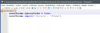

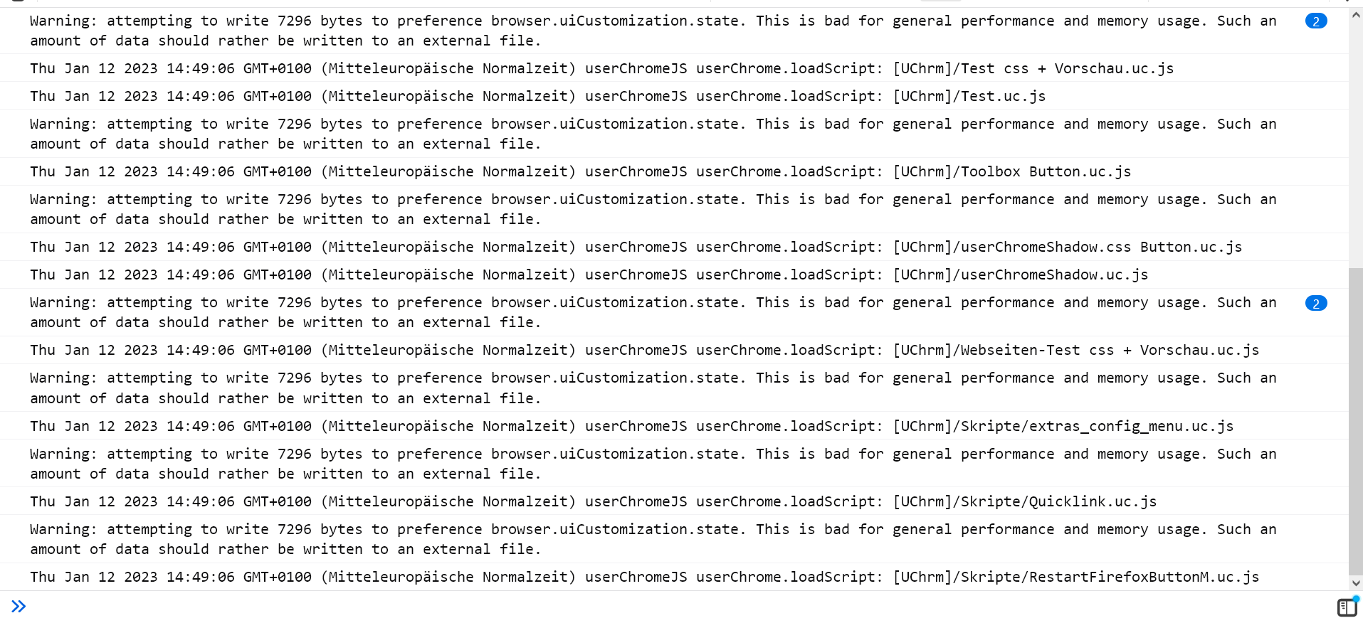

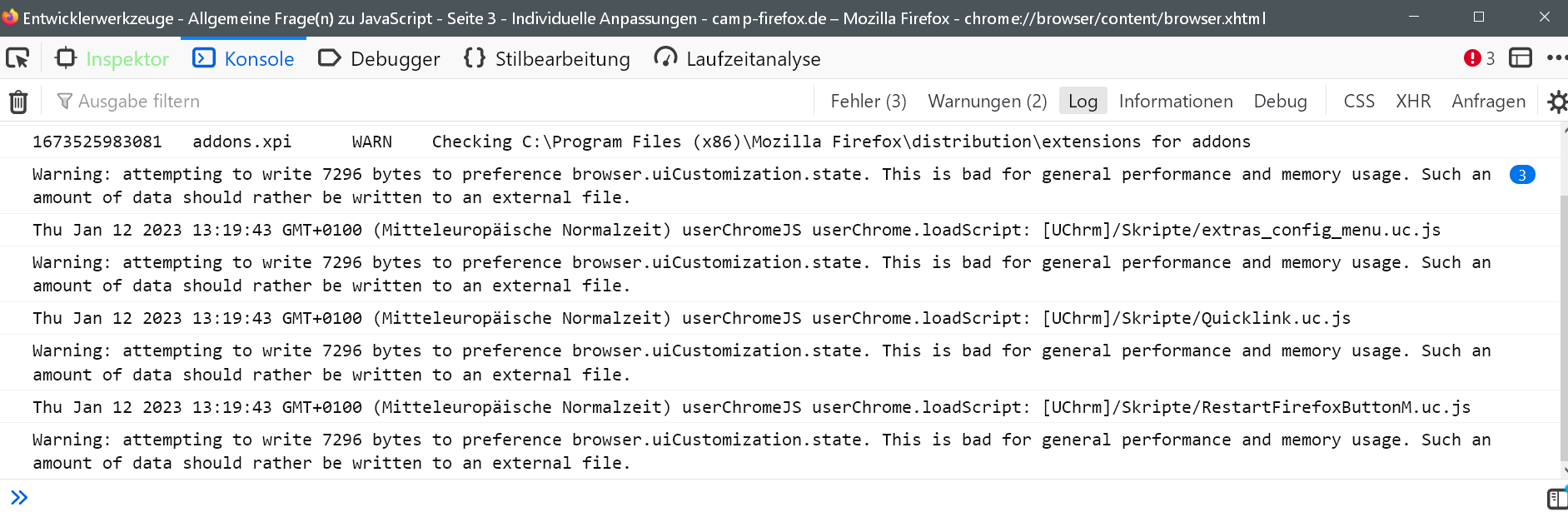

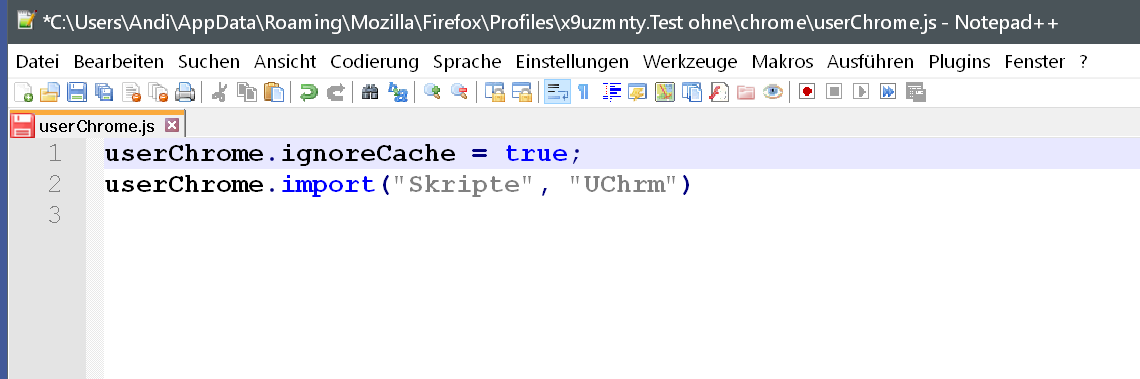

  • Ich habe mal alle Skripte aus dem Ordner chrome entfernt.
    Damit gibt es ja nicht mehr das zu testen, worum es mir ging. ;) Es ging mir darum, ob dieser Code hier:
    JavaScript
    userChrome.import("Skripte", "UChrm")
    … die Scripts doppelt einbindet oder ob der Script-Loader garantiert, dass das nicht passiert. Sollten die Scripts doppelt eingebunden werden, würde ich davon abraten, den Universal-Import via Stern und gleichzeitig noch Einzel-Importe zu verwenden.

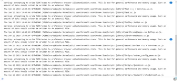

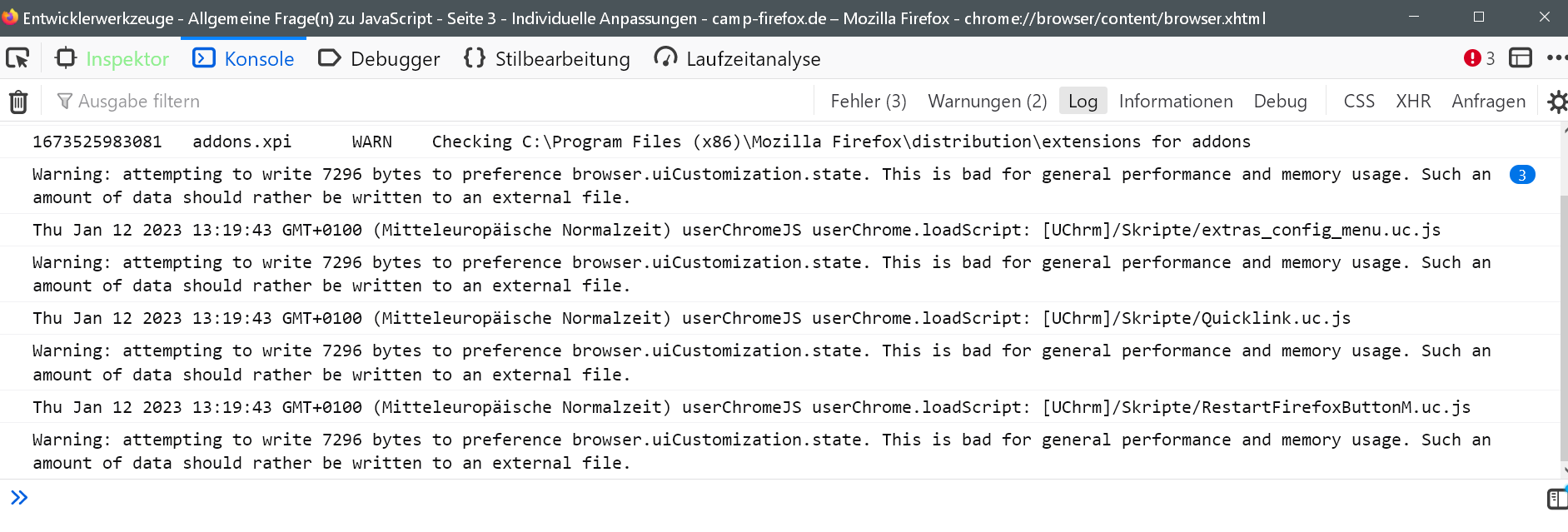

  • Ich weiß nicht, ob Firefox mehrfach versucht, die Option zu schreiben, wenn das Script mehrfach geladen wird. Ich würde, um sicher zu gehen, in jedes Script ein console.log('name des scripts') einbauen und prüfen, ob das für irgendein Script mehrfach geloggt wird. Wenn nicht, scheint mir alles gut zu sein.
  • Ich würde, um sicher zu gehen, in jedes Script ein console.log('name des scripts') einbauen und prüfen, ob das für irgendein Script mehrfach geloggt wird. Wenn nicht, scheint mir alles gut zu sein.
    Das mehrfache Laden eines Skripts passiert auch mit dem Standard-Aufruf (meist 2x).
    Deshalb sollte in jedem Skript auch ganz am Anfang so was wie:
    if (location != 'chrome://browser/content/browser.xhtml') return;
    oder
    if (!window.gBrowser){ return; }
    stehen, was bei mehrfachem Aufruf das Skript beendet...
    Den genauen Grund weiß ich nicht. Hatte mal gedacht, es hängt mit der Anzahl der Fenster zusammen, aber auch bei nur einem Fenster wird das Skript mehrfach aufgerufen. Vielleicht weiß ja aborix mehr darüber, der hat ja, soweit ich weiß, am Loader mitgearbeitet... :/

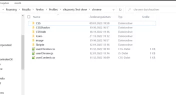

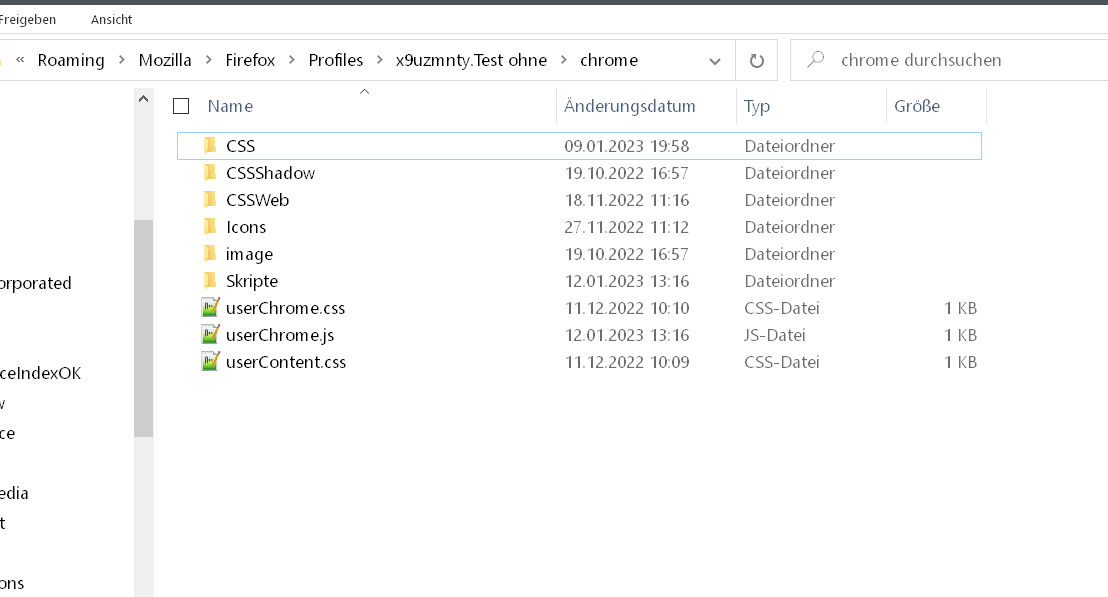

    Habe nun ein Testprofil, eine Kopie meines Hauptprofils, angelegt.
    Zusätzlich habe ich noch ein "nacktes" Profil, also ohne Anpassungen,
    nur vorbereitet, dass CSS und JavaScript funktioniert.
