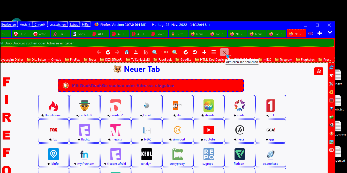

    Also wenn dieser Script von dir dafür ist, immer den aktuellen Tab zu schliessen, dann funkt es, falls ich nicht falsch verstanden habe.

    Bei mehreren Fenstern funktioniert der Klick zwar in allen Fenstern, aber nur, solange das erste geöffnet bleibt. Schließt man das erste Fenster, geht in den anderen nichts mehr. Diesen Event Listener:
    toolbaritem.onclick = event => onClick(event);
    muss man anders handhaben.
    Wie wäre es damit? Bei mir funktioniert der Aufruf jetzt auch bei gelöschtem 1. Fenster...
    Bitte mal testen:
    Gruß BrokenHeart
