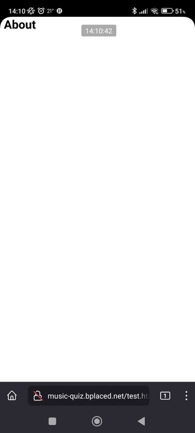

    ich stellte gestern beim Basteln einer Website fest, dass der Firefox auf meinem Smartphone ein Problem mit der CSS-Eigenschaft "scroll-behavior: smooth" hat. Darauf hin fragte ich in einem HTML-Forum nach, wo zwei User meine Beobachtung nicht bestätigen konnten.
    Hier ist das HTML-Gerüst, das ich zum Testen online gestellt hatte:
    Test

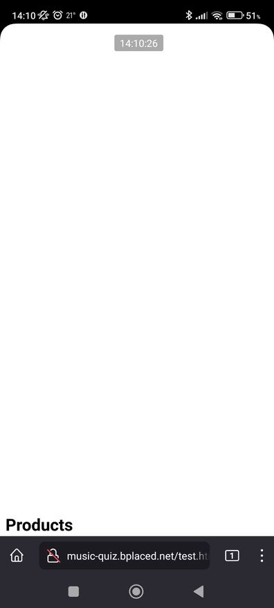

    Tippt man auf einen der Links, sollte die entsprechende Section mit ihrer Überschrift bis an den oberen Bildschirmrand scrollen. Auf meinem FF scrollt sie nur bis knapp überm unteren Bildschirmrand.

  • Also bei mir im Firefox Nightly kann ich das geschilderte Problem sehen. Allerdings nicht bei "about", dort ist es am oberen Rand.

  • Also wie gesagt, bei mir funktioniert es auch nicht. Nur about ist oben, der Rest unten.

  • Gerade mal am Huawei ausprobiert. Dort ist es das Gleiche, sprich about wird oben dargestellt und der Rest unten.

  • Also ich habe eben mal Firefox Klar ausprobiert auf dem Poco M4 Pro und auch dort habe ich das geschilderte Verhalten.
    Eben auch noch mal mit Tor 102.2.1-Release (11.5.6) (Build #2015884987) ausprobiert, auch dort das Verhalten.

  • So, ich habe die Nase voll und auf der Mozilla-Website einen CSS-Code gefunden, mit dem ich Firefox ein "scroll-behavior: unset;" mitteile, zumindest für Mobilgeräte. Damit kann ich leben, im Gegensatz zu einer Navigation, die Besucher meiner Website verwirren würde.
