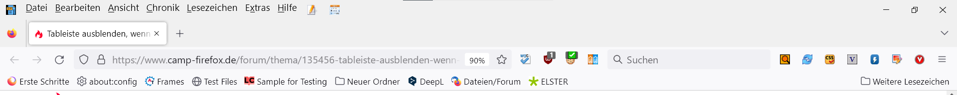

Tableiste ausblenden, wenn nur 1 Tab geöffnet ist FF 106
    106.0.1
    Windows 7/32
    ich nutze seit FF 69 ein Script, das die Tableiste ausblendet, wenn nur 1 Tab geöffnet ist. Bei FF 106 wird damit zwar noch der Tab, aber nicht mehr die Leiste ausgeblendet. Das liegt vielleicht an der neuen Schaltfläche "Alle Tabs auflisten" oben rechts. Die läßt sich aber über "Symbolleisten anpassen" nicht entfernen. Gibt es ein Script, das die Leiste bei 1 Tab ganz ausblendet?

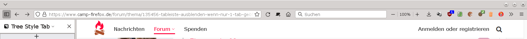

  • Okay, dann lässt sich das nicht so verallgemeinern!
    Bei mir sieht das dann so aus, wenn ich die Titelleiste entferne:
    Menü- und Lesezeichenleisten sind bei mir auch ausgeblendet.
    Ich nutze den Firefox aus der Manjaro-Repo, vielleicht ist der von Haus aus etwas angepasst?!
    PS:
    Oder es mag daran liegen, dass ich wie gesagt noch die Tableiste an sich per userChrome.css ausgeblendet habe:
    Tableiste ausblenden */
    #tabbrowser-tabs { visibility: collapse !important; }
    Das habe ich jetzt nicht ausprobiert, was passiert, wenn ich das rauslöschen würde.
