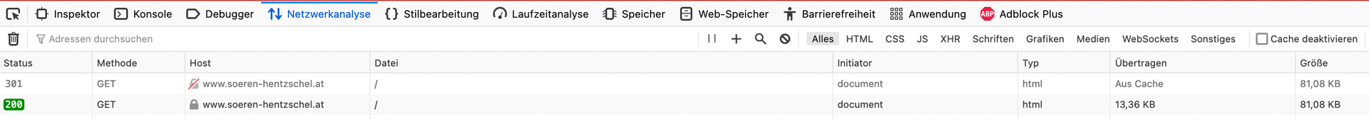

    1. Hier der erste Aufruf deiner Seite http://www.soeren-hentzschel.at (Redirect ist da):

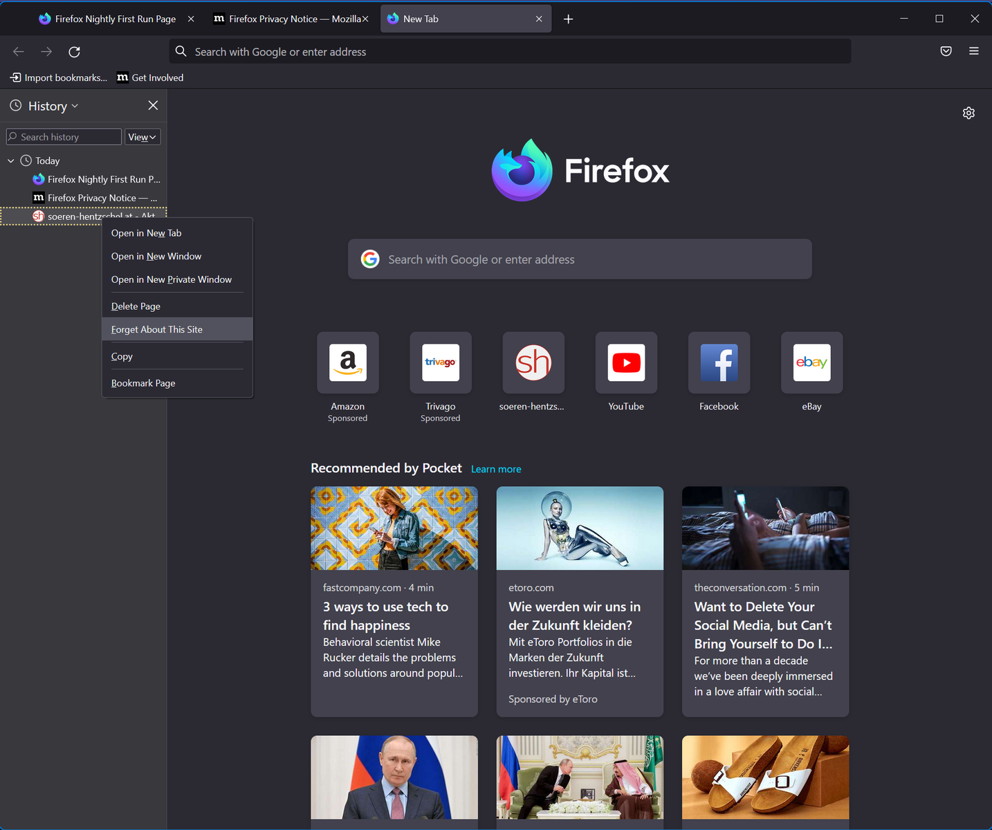

    2. Dann löschen des Caches via Strg+Shift+Entf (Tab mit deiner Seite vorher geschlossen):

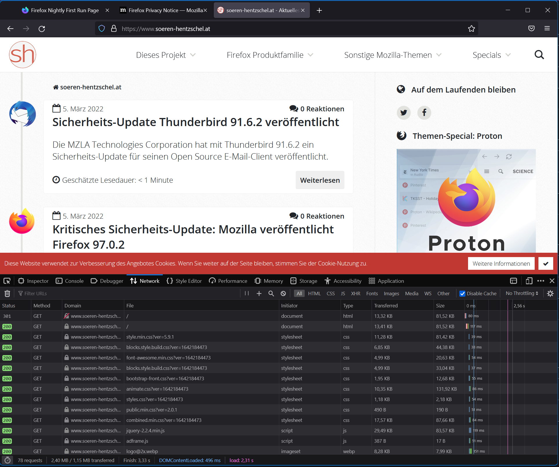

    3. Erneuter Aufruf deiner Seite (kein 301 Redirect zu sehen - aber hier ist auch der Cache in den Dev Tools nicht deaktiviert):
    4. Nochmal Leeren des Caches (vgl. 2).
    5. Erneut Aufruf deiner Seite (mit deaktiviertem Cache in den Dev Tools, wieder kein 301 Redirect zu sehen):

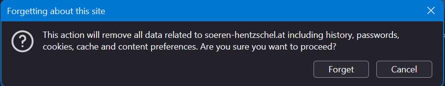

    6. Löschen aller Historie zu deiner Seite (Forget about this site): +
    7. Erneuter Aufruf deiner Seite (ahhhh, wieder ein 301 Redirect):
