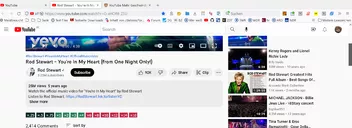

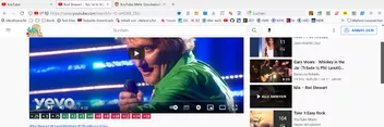

  • angemeldet tauchen sie unter dem Video nicht mehr auf.
    Wenn du magst, dann teste bitte:
    Angemeldet:
    Abgemeldet:
    Entweder Zeile 326 austauchen gegen diese:
    const infoElemSelector = 'div#info-contents.style-scope.ytd-watch-flexy';

  • Mit der Änderung von Andreas funktioniert es, aber wie .DejaVu schreibt ist es ohne Anmeldung unter dem Video mit Anmeldung weiter unten, da muss ich immer runterscrollen. Sieht man auch an den Bilder von Andreas. Mit der Änderung von .DejaVu ist es immer unter dem Video, egal ob angemeldet oder nicht.
