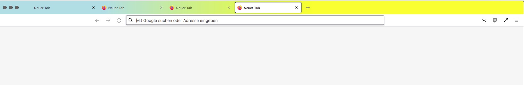

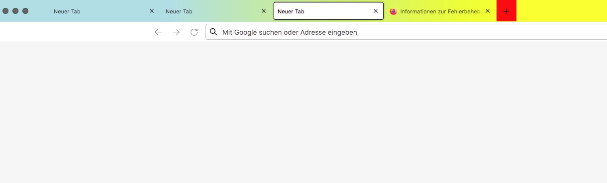

    Meine Frage in die Runde : lässt sich der Hintergrund der gesamten Tableiste ändern, ohne dass die anderen Elemente in der Tableiste mit betroffen werden ?

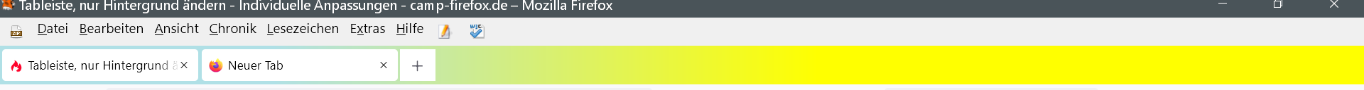

    Im Screenshot unten liegt ein Verlauf über der Tableiste; mit Ausnahme des aktiven Tab haben alle Elemente diesen Hintergrund .
    Um z.B. alle Tabs auszuschliessen habe ich folgendes probiert ( getestet in einer userChrome.css mit nur diesem Eintrag ) :
    #TabsToolbar:not(tab.tabbrowser-tab) {
    background: linear-gradient(to right, powderblue 20%, yellow 60%) !important;
    Funktioniert aber nicht ...
    Was geht wäre einzelnen Elementen jeweils ihren eigene Hintergrund zuzuweisen , wie z.B. so ( Screenshot #2 ) :
    #TabsToolbar {
    #tabs-newtab-button {
        background: red !important;
    Weil aber meine gesamte CSS Geschichte etwas komplexer ist als dieser Test, und ich einen Masken-Verlauf über einen Schatten innerhalb der Tableiste legen will - über alles ausser den Tabs - wäre die Frage ob man generell die Tabs etc. vom Hintergrund ausschliessen kann .
    Konkret geht es um so einen Fall, wo die Maske zwar wie gewollt den Schatten beschneidet , aber eben auch die ( teils transparenten) Tabs mit überlagert .
    Wie gesagt ist die gesamte CSS etwas aufwendiger, deshalb das einfachere Beispiel oben .

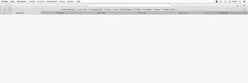

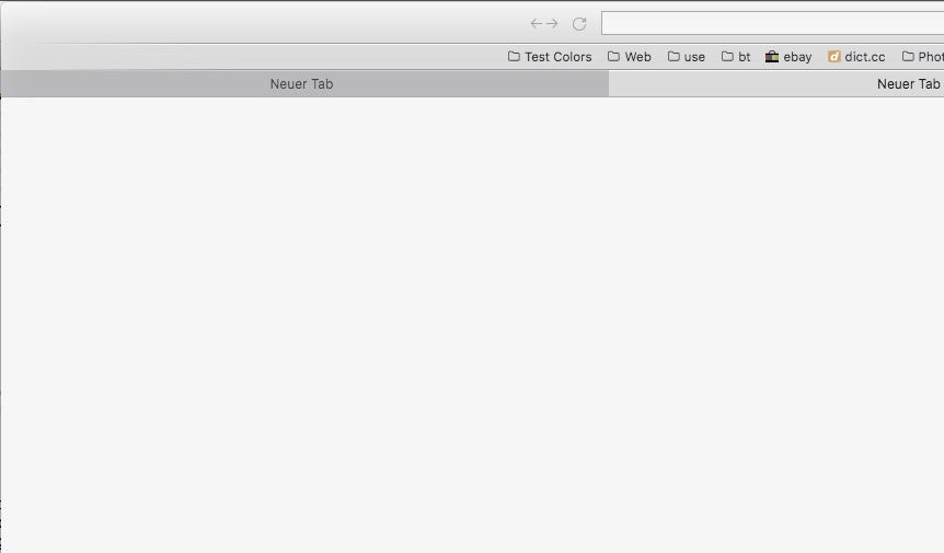

    Damit hier bekomme ich eine dunkelgraue Linie / border unten in den einzelnen Leisten , plus eine helle Linie / box-shadow für die jeweils darunterliegende Leiste ; s. Screenshots mit jeweils ( der hellen ) aktiven Tab und der ununselektierten Tab .
    Alle der Linien haben über ihr mask-image ( alpha ) einen Verauf von links ( unsichtbar ) nach rechts ( sichtbar ) .
    Soweit genau nach Plan .
    Das mask-image in #TabsToolbar ist nichtmal nötig, es dämpft nur den hellen Schatten von oben in den Tabs etwas ab .

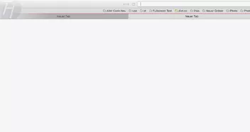

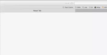

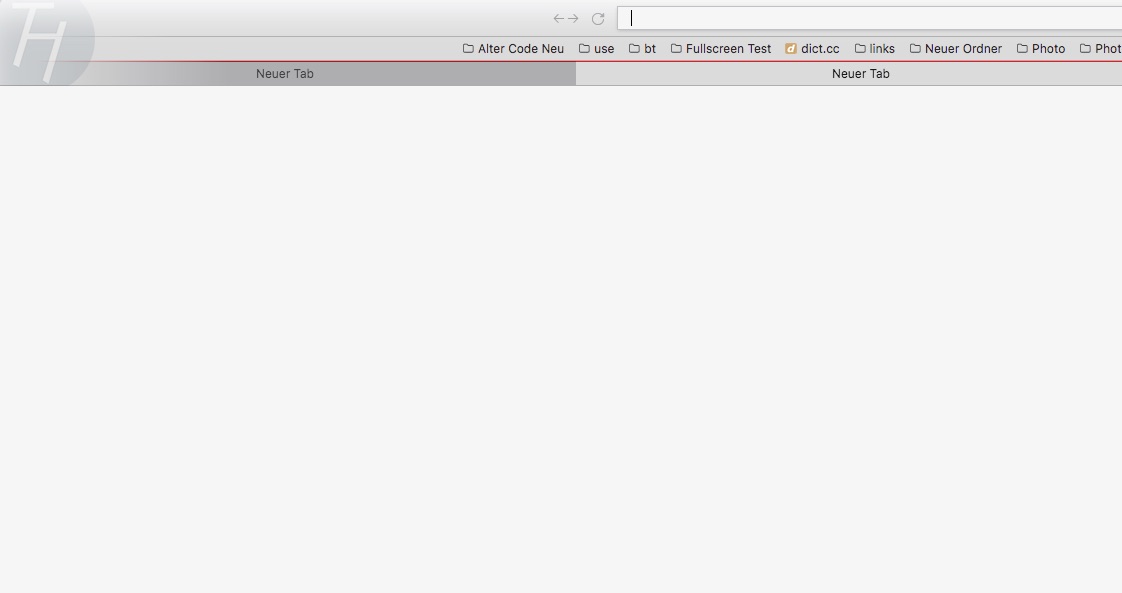

    Weil es visuell ein klein weniger besser aussieht, wenn ich den untersten hellen 'Schatten' direkt in die Tabs/Tableiste baue, habe ich auch das versucht, wie oben erwähnt :
    #TabsToolbar {
    box-shadow: inset 0px 1px 0px 0px rgba(255, 0, 0, 0.9) !important;
    mask-image: linear-gradient(to right, transparent 2%, black 13%) !important;
    Dann läuft aber die Maske auch in die unselektierten Tabs rein, und das scheint sich nicht umgehen zu lassen , weil eben diese Tabs semi-transparent sind ( und bleiben sollen ) , wie BrokenHeart und Andreas auch erläutert haben .
    Den Screenshot dazu hänge ich auch nochmal mit an, hier mit rotem statt weissem 'Schatten' nur zu Testzwecken .
    Und eben diesen Verlauf in die Tabs hinein wäre ich gerne losgeworden .

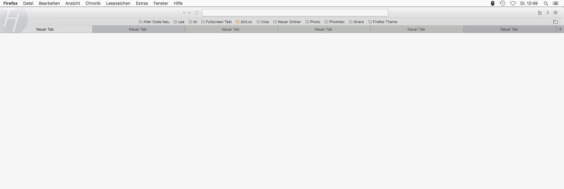

  • So , jetzt geht's dann doch .
    Zumindest in meinem speziellen Fall, wo der Kanten-Verlauf nur links sitzen muss .
    Ich versuch's gar nicht erst im Detail zu erklären - mich versteht ja eh keiner ^^ , es ist auch nicht 100% perfekt , aber so lässte sich zumindest die selektierte Tab mit einem Schattenverlauf ( obere Kante ) versehen - und nur wenn sie links steht - und die unselektierten Tabs haben nur eine dezente Schattenkante ohne Verlauf - und vor allem keinen Verlauf in den unselektierten, transparenten Tabs selber .
    Der einzige Nachteil ist, dass ich den Kantenverlauf in der selektierten Tab nicht mehr in Prozentwerten angeben kann , sondern in festen Pixelwerten, weil die selektierte Tab sich ja in der Breite verändert, je nach Gesamtanzahl der Tabs ( bei mir ) .
    Aber weil sich der Verlauf eh nach dem Logo links richtet, ist das auch kein Drama .
    Die gesamte CSS sieht dann so aus, vielleicht hat ja jemand mal Verwendung für so was :
