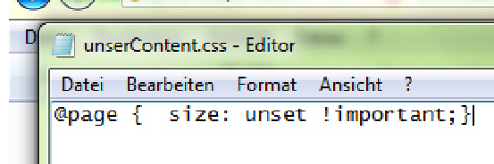

  • Hallo Andreas,
    herzlichen Dank für die ausführliche Anleitung.
    Ich glaube, ich habe alles soweit verstanden
    - versteckte Dateiendungen wurden schon angezeigt
    - meinen Profilordner gefunden
    - mir das Video für die userChrome.css angesehen.
    Allerdings was ich nicht verstanden habe, welchen Code bzw. was ist genau für meinen Fall in die Textdatei einzutragen?
    Im Video-Beispiel wird im Editor ein Text reingeschrieben, der dann kopiert und eingefügt wird und dadurch codiert wird, und dann sind besuchte Seiten lila?
    Wenn ich die Änderungen durchgeführt habe, gelten diese dann für alle Webseiten?
    Dank und Gruß
    Ingrid

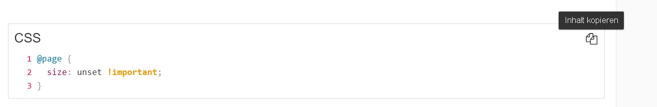

    Wenn du diesen Text
    @page {
      size: unset !important;
    so in die Datei userContent.css einfügst, dann gilt die für alle Webseiten wo es um die Druckvorschau geht.
    Klick am besten rechts auf das Symbol, dann wird der Text kompl. kopiert:
    Und dann Rechtsklick in der Datei: Einfügen
    Du musst den Firefox danach erst neu starten damit der Code wirkt.
