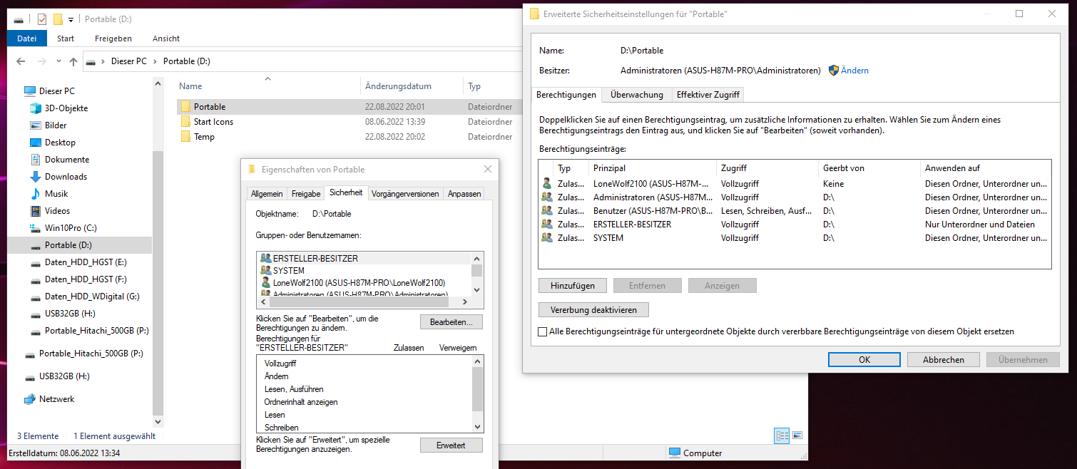

  • Benutzerrechte eintragen, Ordner -> Eigenschaften -> Sicherheit. Funktioniert auf für Laufwerke, "P", "F" usw.
    Für Windows unbekannte Benutzer fangen mit "S-" an, die sollte man besser im Root (Laufwerk) löschen. Die sind von einem anderen Windows erstellt worden.
    Und es hat sich als Ideal erwiesen, für den gleichen Benutzer auch den gleichen Benutzernamen auf diversen Rechner zu vergeben, die man auch selbst nutzt. "Jeder" auf maximal zu stellen, ist keine gute Idee.
    und ich als Admin auf dem PC bin?
    Hat überhaupt nichts zu sagen, ausserdem hast du nur Adminrechte und auch nur die Adminrechte, die man als Benutzer maximal bekommen könnte. Der echte "Administrator" kann mehr, ist daher auch pauschal deaktiviert, und der ist auch nur für rein administrative Zwecke zu nutzen, kein Dauerkonto.

  • Ich hab jetzt mich mit Vollzugriff als Benutzer dem Laufwerk d:\portable\ hinzugefügt.
    Das gleiche habe ich mit p:\portable\ gemacht.
    Ergebnis: Es läuft!!! Firefox läuft wieder so wie er sollte.
    Ich kann es zwar immer noch nicht glauben und verstehe es auch nicht, was da schiefgelaufen ist und versuche das, für mich, noch irgendwie verständlich zu machen, aber es geht wieder :thumbup: :thumbup: :thumbup: :thumbup:
    Hallo :)
    Glückwunsch:thumbup: Du hast erfolgreich die Systemsicherheit ausgehebelt. Jede Malware wird sich freuen.

  • Naja, es trifft dann nur diesen Ordner, nicht gleich das Root ;)
    Ich war eben unter der Dusche und da fiel mir ein, dass es neben Lesen, Schreiben auch Ändern gibt, siehe auch oben. Lesen + Schreiben ist eines, aber Firefox durfte nicht "Ändern", daher hat das nicht funktioniert. Deswegen eingangs auch die Frage von mir, ob da noch mehr Daten betroffen sind und die Antwort hätte ganz klar "Ja" lauten müssen.
    Wieso bekomme ich den in der PortableApps-Suite nicht gestartet?
    Anderer Ordner? Ist das gleiche Spiel. Du musst die Rechte natürlich auch vererben ;) (Unterordner)

  • Ich habe mich nun als Benutzer mit Vollzugriff aus "Gruppen- oder Benutzernamen" wieder gelöscht.
    Merkwürdig dass Firefox immer noch funktioniert und nicht wieder Probleme macht.
    Hat sich da jetzt irgendwas wieder von selbst repariert?

  • Merkwürdig dass Firefox immer noch funktioniert und nicht wieder Probleme macht.
    Nö, weil immer noch die Gruppe der "Administratoren" und "Ersteller Besitzer" auch Vollzugriff haben. Nur "Benutzer" ist begrenzt. Ob du das jetzt so eingestellt hast, mir unbekannt.

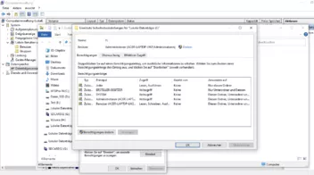

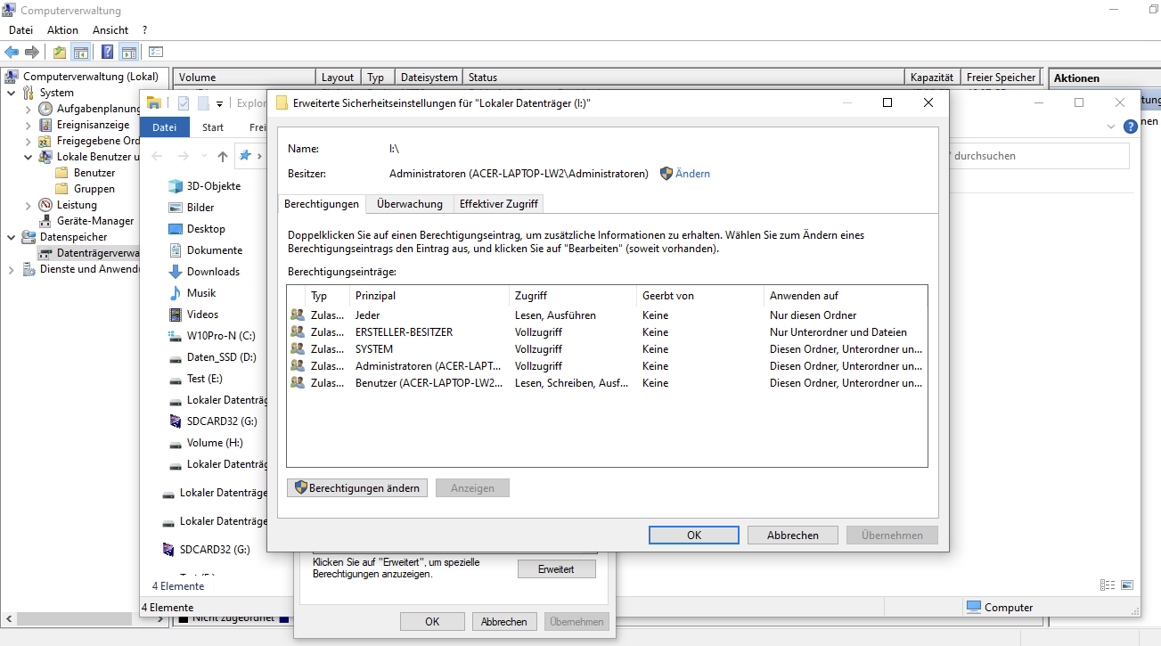

  • Ich habe mich jetzt noch mal genauer mit den Partitionen auf den Platten befasst und mir ist da was aufgefallen...
    Immer wenn ich eine Partition mit dem Programm: MiniTool Partition Wizard erstelle oder eine Festplatte damit formatiere, legt er automatisch diesen ERSTELLER-BESITZER bei den Berechtigungen an. Die Partitionierung über Windows macht das nicht.
    Ich weiß nicht genau, ob man diesen Ersteller-Besitzer braucht, um z.B. eine RAW-Partition wiederherzustellen oder sonst irgendwie diese Partition, wenn sie beschädigt wäre, zu retten.
    Ist dieser Ersteller-Besitzer ein Sicherheitsproblem oder kann ich den auch einfach löschen?
    Hier mal ein Bild, damit ihr versteht was ich meine.
  • Zum Erstellen oder Formatieren recht Windows. Das macht automatisch alles richtig. Benutzer hatte ich oben schon angesprochen.
    Nachtrag:
    "MiniTool Partition Wizard" fängt bei mir 2013 mit v8 an, endet 2019 mit v11. Hat bei meinem Umzug auf SSD vollständig versagt.
    Ich bin dann auf "EaseUS Partition Master" v16 umgesattelt, unter Windows alles, und da hat das auch funktioniert.
    Ich musste Windows 10 leider komplett neu installieren, der Klon hat weder noch funktioniert, selbst Acronis 2021 als ISO hat da vollständig versagt und so ziemlich alles falsch gemacht.
    Minitool habe ich auf meinen älteren Systemen angewendet, keine Probleme, nur auf den neuen Rechnern jetzt war das eher Verdruss. Acronis (ISO) hat mich arg enttäuscht, 8h für eine Wiederherstellung und dann noch falsch. Ich bin grad bei Macrium Reflect Free.
