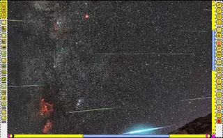

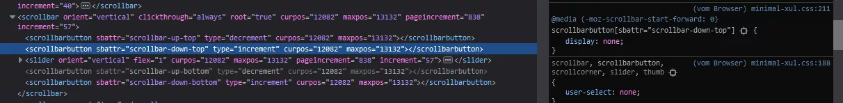

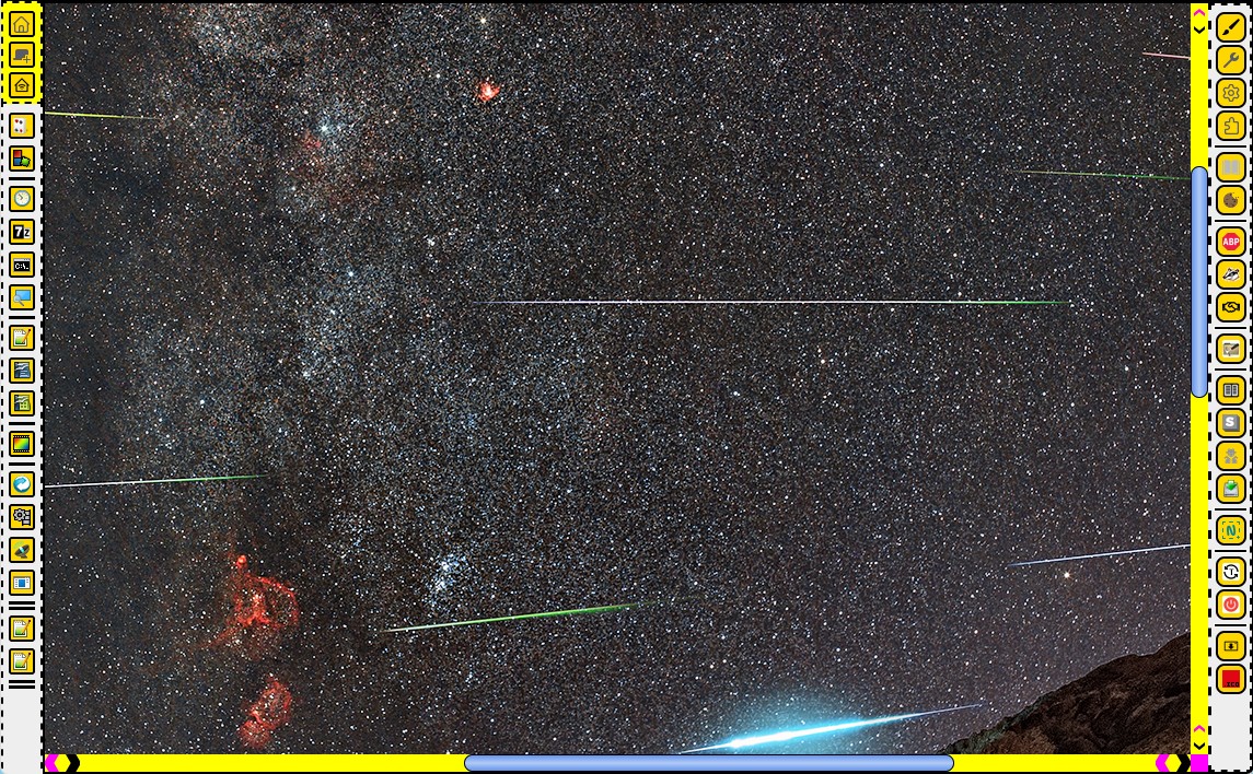

  • Das mit den Symbolen habe ich nun hinbekommen!
    Habe einfach mittels FF die Werte angepasst!
    Nun habe ich nur noch das Problem, dass jeweils in den Scrollbars in den entgegengesetzten "Richtungen" beide
    Symbole, ink. der entsprechenden Funktionen, sind (erscheinen).
    Wenn dieses Problem gelöst wird/ist, dann wäre das Script fertig.
    Hier DAS Script. (Welches angepasst und in Gebrauch ist)
    Wenn ich nur wüsste wo mein/der Fehler ist?
    Mit <3lichem Gruß
    Mira

  • Habe mal das JavaScript etwas "ausgedünnt"!
    Zwei Bitten hätte ich da.
    Kann jemand diese Version so überarbeiten, dass die letzte Zeile,
    also das if(enable_custom_scrollbars==true) custom_scrollbars.init();
    nicht mehr gebraucht wird,
    und ich bräuchte noch immer Hilfe den CSS-Code da
    so unter zubringen, dass oben nur der Chevron-up zu sehen ist,
    und unten entsprechend nur der Chevron-down .
    Mit <3lichem Gruß
    Mira

  • Entferne einfach die Bedingung.
    Vielen lieben Dank.
    Es gibt fortschritte.
    Ich habe es geschafft, dass die "falschen" Symbole (Pfeile) nicht mehr angezeigt werden.
    So weit, so gut.
    NUR der (böde) Button ist jetzt noch zu sehen.
    Wenn ich jetzt nur wüsste, was ich nicht weis, ...
    Wie kann ich nun den Button noch loswerden. :?:
