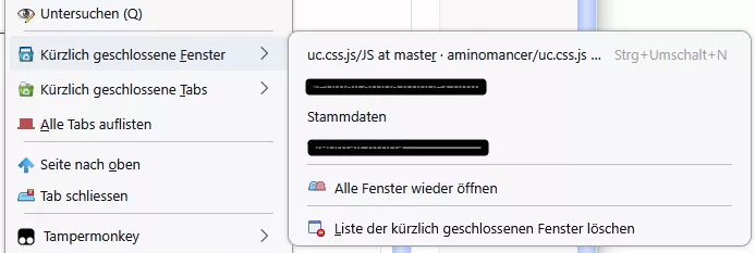

  • Einen Fehler habe ich noch.
    Ich verwende dieses Script:
    Es fügt ins Kontextmenü, zwei Menüs ein mit Einträgen
    bei diesen ist das Symbol weg.
    Das ist das einzige was noch klemmt.
    Ansonsten alles perfekt.
  • Es fügt ins Kontextmenü, zwei Menüs ein mit Einträgen
    Das sind aber menuitem Einträge, oder sind die mit meinem Code von #223 verschwunden? :/
  • Ja mit Code aus 223. Extra mehrmals getestet.
    Mist; wieder einen dummen Fehler gemacht... :rolleyes:
    Also:
    #mainPopupSet menupopup menu:not(.menu-iconic) > .menu-icon {
        display: none !important;
  • Prima. Nun ist es aber wirklich perfekt.
    Woll'n wir's hoffen. ;)

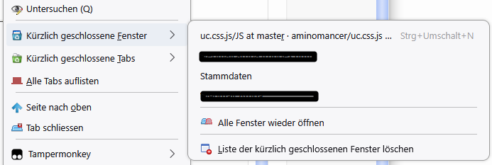

  • Habe leider doch noch ein Problem entdeckt:
    Kontextmenü bei Vor und Zurückpfeil in Navigationsleiste sind die Symbole weg.
    Und weiter geht's: ;)
    Sowas? :/
    #mainPopupSet menupopup menu:not(.menu-iconic, [image]) > .menu-icon {
  • Du hast recht es liegt nicht an deinem, sondern an diesem:
    	@media (-moz-platform: windows) {
    	menupopup[needsgutter] > menuitem:not([type="checkbox"], [class="menuitem-iconic"] ,[type="radio"], [checked]) > .menu-icon {display: none !important;}
    Dein letzter passt irgendwie besser.
    Hast Du für obigen eine Idee?
    Das macht schon eher Sinn; dafür evtl. mal probieren:
    menupopup[needsgutter] > menuitem:not([type="checkbox"], [class="menuitem-iconic"] ,[type="radio"], [checked], [image]) > .menu-icon {
    Wobei ich vermute, dass [needsgutter] evtl. raus muss.
