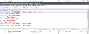

  • Unter dem angegebenen Pfad existiert keine Datei. Gib den Pfad doch einfach mal in die Adressleiste ein.
    Also im Explorer lautet er in etwa so:
    C:\Users\Mira\AppData\Roaming\Mozilla\Firefox\Profiles\default-release\chrome\icons\
    Du meinst also, ich soll
    default-release\chrome\icons\developer.svg
    in die Adressleiste eingeben?
    Es öffnet sich Google
    und bei
    default-release/chrome/icons/developer.svg
    ebenfalls.
    Mira
    Nur wenn ich den kompletten Pfad angebe, wird mir das Symbol angezeigt!
    file:///C:/Users/Mira/AppData/Roaming/Mozilla/Firefox/Profiles/.default-release/chrome/icons/developer.svg

  • Den Code zu list-style-image: url("../performance.svg"); abgeändert.
    Bekomme da keine Fehlermeldung, aber das Symbol wird auch nicht angezeigt.
    Hast Du es mal mit einer vollständigen Pfadangabe probiert?
    Beispiel: list-style-image: url("file:///H:/Profile/Firefox/Fx-Profil-Test/chrome/icons/folder-4.png") !important;
    Es grüßt,
    Ralf
  • Hast Du es mal mit einer vollständigen Pfadangabe probiert?
    Cool, das klappt!
    Danke.

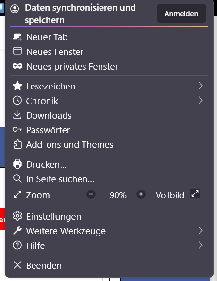

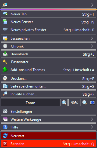

  • Darf ich meine bisherige Arbeit vorstellen?
    Tada!
    Ich habe nur ein klitzekleines Problem,
    wo ich einfach nicht weiter komme!
    Das Submenü von Lesezeichen!
    Bilder sagen ja mehr als tausend Worte!

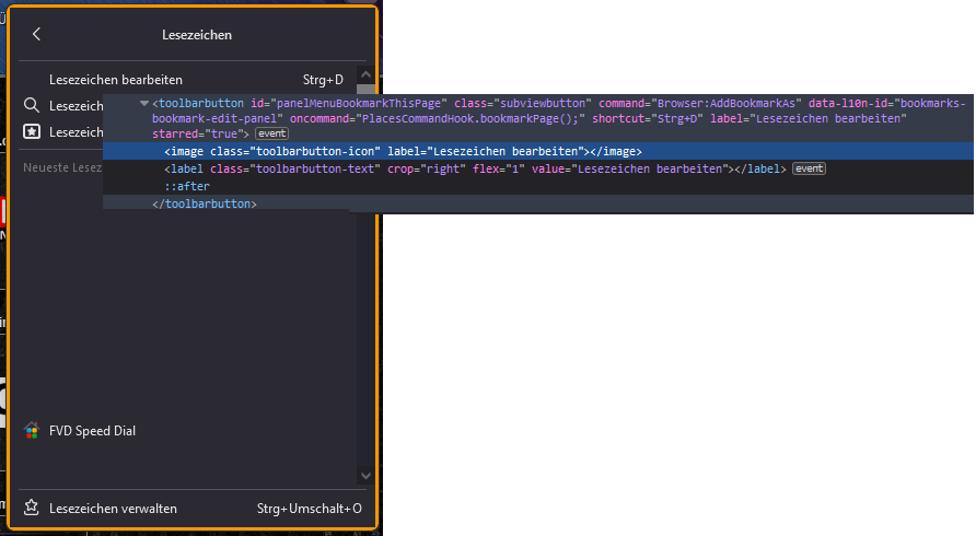

    Speed Dial geöffnet

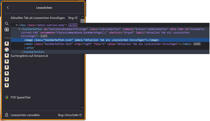

    Beliebige andere Page
    Es fehlen die Icons und ich bekomme sie einfach nicht angezeigt.
    Das hat bestimmt was mit dem ::after zu tun, aber ich weiß mir gerade keinen Rat.
    Kann mir jemand dafür den Code liefern? Bitte.

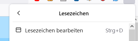

  • Es fehlen die Icons und ich bekomme sie einfach nicht angezeigt.
    Teste bitte mal:
    Alternativ:

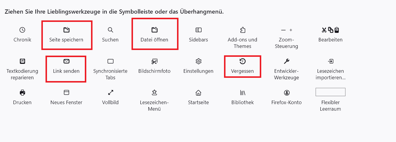

  • Es sticht leider sofort ins Auge, dass hier Icons mit unterschiedlichen Stilen respektive Strichstärken verwendet werden. Ich würde nur Icons verwenden, die zusammen entsprechend harmonieren. ;)
    Du bist böse. ||
    Mir falle da nur drei Symbole auf.
    1. Drucken...
    2. Seite speichern unter ...
    und
    3. Weitere Werkzeuge
    Bedauerlicherweise habe ich keine Alternativen gefunden.
    Und die Icons sind so in Firefox!

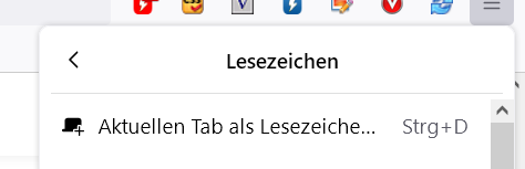

    Teste bitte mal:
    [data-l10n-id="bookmarks-bookmark-edit-panel"] {
    list-style-image: url("chrome://browser/skin/window.svg");
    [data-l10n-id="bookmarks-current-tab"] {
    list-style-image: url("chrome://browser/skin/new-tab.svg");
    Der tuts!
    Danke.
    Gefällt mir besser. ;)
    Danke dafür.
    Dann muss man sich aber bei Mozilla beschweren. So wie ich das sehe, sind das doch fast alles Icons aus dem aktuellen Firefox-Fundus, die auch genau in dieser Zusammenstellung so für die Symbolleisten verwendet werden. :/ Welche meinst du konkret?
