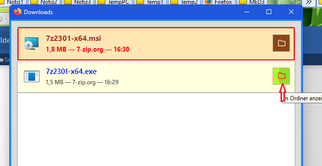

  • Das Popup-Menü habe ich mit css-Code probehalber angepasst. Einen kleinen Patzer gibt es noch, den ich nicht weg bekomme, und zwar bei Hover des nicht selektierten Feldes im Button "Ordner öffnen" der originale Hintergrund (leicht grau).
    Grüße vom FuchsFan

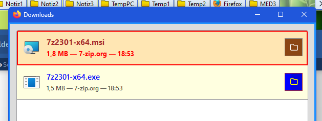

  • Nur noch das Script und den CSS-Code eingesetzt, der HG bleibt bei Hover.
    2002Andreas

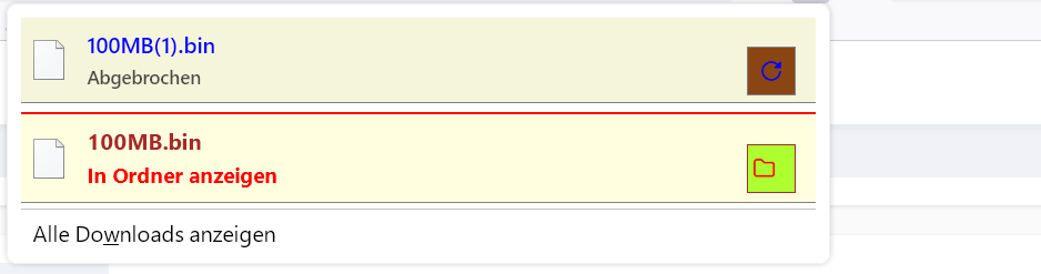

    Ich sehe gerade an deinem Screenshot, das ist das normale Popup für Downloads. Das was ich gemacht habe ist bestimmt für das Script von aborix, mit dem Downloadbutton.
    Grüße vom FuchsFan

  • Als Notlösung habe ich eine dunkle Farbe bei Hover gewählt.
    Ob es funktioniert?
    .downloadButton:not([disabled="true"]):hover {
        border: 1px solid brown !important;
        --in-content-button-background-hover: none !important;
        background-color: greenyellow !important;
    oder eher
    .downloadButton:hover > .button-box {
