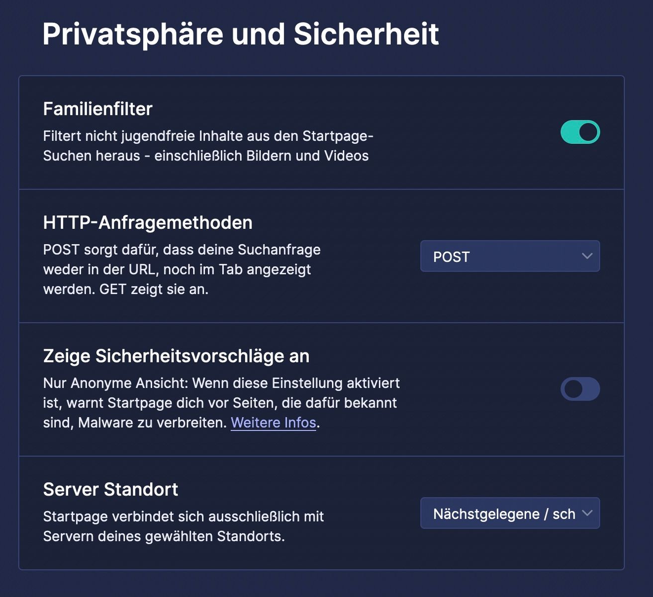

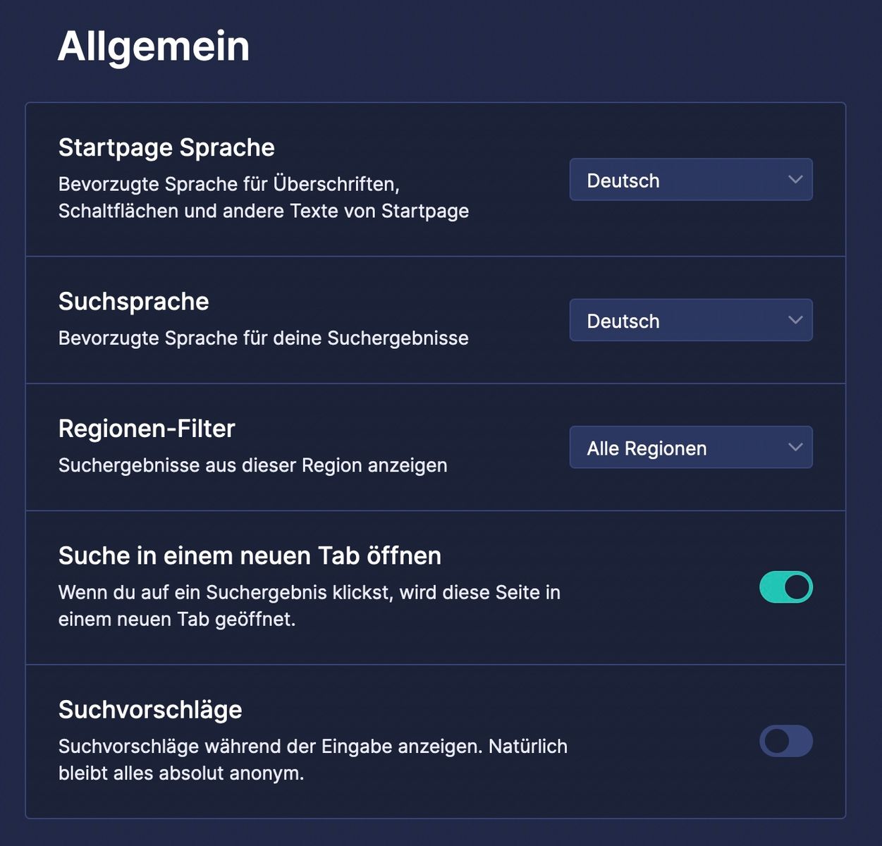

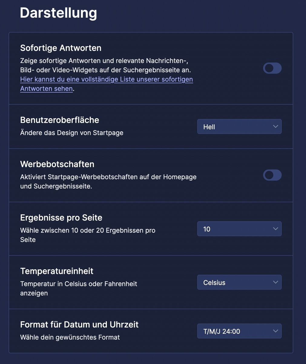

    Hallo Kollegen,
    ich habe seit kurzem (FF 99?) folgendes Problem:
    Das Erscheinungsbild und ein paar weitere Optionen lassen sich auf "startpage.com" einstellen und es sollte dann möglich sein, mittels Rechtsklick in die Adresszeile und der Option "Startpage Search" hinzufügen, die so angepasste Seite als Suchmaschine zu setzen. Das klappt zwar, doch wenn ich eine Suche aus der Adresszeile oder dem Suchfeld auf der Firefox-Startseite initiiere, sind alle von mir veränderten Optionen wieder auf Standard.
    Das Zurücksetzen der Einstellungen geschah leider auch mit dem schon vor langer Zeit erstellten Startpage-'Search Engine Plugin' von https://mycroftproject.com
    Auf startpage.com wird zwar angeboten, ein Lesezeichen mit den gesetzten Optionen zu erstellen oder ein Cookie setzen zu lassen, doch beides möchte ich nicht.
    Hat jemand eine Löung?
    Das sind die Optionen, mit denen ich die Suchmachine gerne nutzen möchte:
