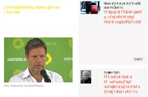

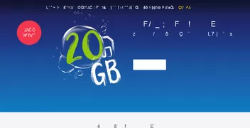

alle 2-3 Tage zeigt FF plötzlich "Hieroglyphen" auf Seiten (nicht auf allen), muss dann FF neu starten, dann funktioniert alles wieder(für 2-3 Tage).
Das heisst aber jetzt nicht, dass du Firefox 2-3 Tage am Stück offen hast, oder?

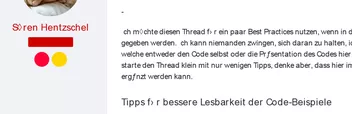

Zu deinem zweiten Bild, da stimmen nicht nur die Buchstaben, sondern das Kerning (Zeichenabstand) ist auch total aus der Spur und nicht mal kursiv. Also wenn da nicht die Zeichensätze defekt sind, oder falsche ausgewählt in Firefox, dann könnte man sich auch denken, dass das RAM kaputt ist. Da stimmt ja gar nichts. Grafikkarte wäre auch denkbar, aber nicht nur Speicher dort, sondern auch Überhitzung. Das Samsung ist ein Notebook, hast du das Teil mal ausgesaugt?
Bild vergessen:
Ich vermute mal, dass das kein Grafikkarten(treiber)fehler ist. Eine Grafikkarte ist (stark vereinfacht ausgedrückt) schlussendlich nur für die Darstellung einzelner Pixel zuständig. Eine Grafikkarte ersetzt keine Zeichen, durch andere Zeichen. Außerdem hätte sich das ja auch dann in anderen Programmen bemerkbar gemacht.

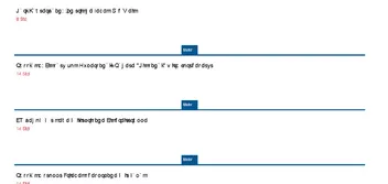

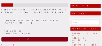

Hallo, ich hab auf machen Seiten seit einiger Zeit zum Teil sonderbare Zeichenfolgen anstatt klarem Text. Es sieht dann immer aus wie im angehängten screenshot. Hat jemand eine Idee?
Dankeschön Falkofmatte11. Januar 2022 um 12:06 BeitragKryptische Codierung

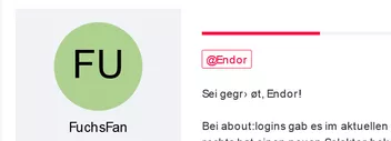

Hallo zusammen,
da ich mir nicht mehr weiter zu helfen weis, hoffe ich sehr auf Ihre/Eure Unterstützung.
Ich habe seit dem vorletzten FF Update folgendes Problem:
camp-firefox.de/attachment/36226/
Hier ein Ausschnitt von Facebook:
camp-firefox.de/attachment/36227/
Das Problem betrifft immer wieder unterschiedliche Websites.
