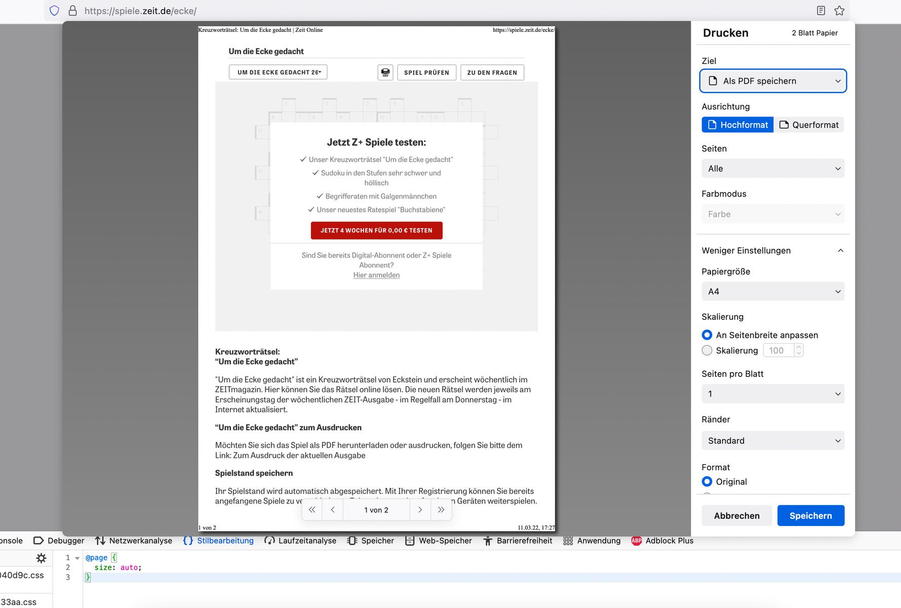

    das ist kein Firefox-Problem. Andere Browser wie Chrome verhalten sich identisch. Grund ist das CSS der Website. Du könntest das umgehen, indem du die Entwicklerwerkzeuge öffnest (F12), in den Reiter "Stilbearbeitung" wechselst, über das "+"-Symbol ein neues virtuelles Stylesheet erstellst und dort folgendes CSS einfügst:
    @page {
    Dann steht die Option für die Ausrichtung auch zur Verfügung:
    Wieso sich Firefox 94 noch anders verhalten hat, liegt ganz einfach daran, dass Firefox 94 den entsprechenden Webstandard noch gar nicht unterstützt hat.

    Für mich Neuland, habe es aber nachvollziehen können. Nur leider nicht für die nicht frei zugängliche Seite mit dem Rätsel, da führt F12 zu nichts, vermutlich irgendwie unterbunden. Natürlich ohnehin der falsche Weg, die Seite jedes Mal manipulieren zu müssen, das sollte die ZEIT machen, werde dort nachhaken, weiß jetzt, was die ändern müßten.
    (Leider hat die eigentlich von mir eingestellte Benachrichtigung nicht geklappt, hatte daher zwischenzeitlich schon resigniert und stoße erst jetzt auf die Lösung.)
    PS. Merke gerade, daß ich auch auf der Rätselseite das Stylesheet importieren kann mit "Untersuchen" aus dem Kontextmenü statt der dort nicht funktionierenden Funktionstaste. Habe noch viel zu lernen...
