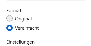

  • Dann stelle mal im Druckprogramm auf "Vereinfacht"um. Hat bei mir geklappt.

    Danke für den Hinweis mit dem vereinfachten Format. Werde ich mal probieren.
    Diese Option steht aber nur zur Verfügung, wenn in der Adresszeile auch das Symbol für die "Leseansicht" vorhanden ist für jene Webseite, sonst nicht. Für Paypal ist das nutzbar.
