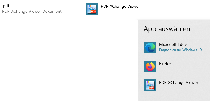

    Hallo

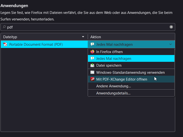

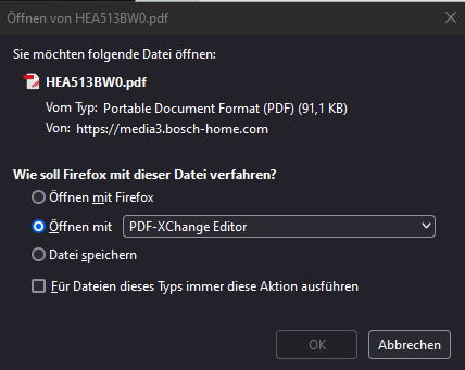

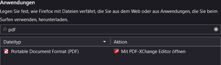

    Ich bin grad am Verzweifeln: In Firefox ist eingestellt ,dass PDFs mit dem PDFExchange Viewer geöffnet werden sollen. In Windows habe ich die Standardanwendung für PDFs ebenso auf Diesen umgestellt. Öffne ich ein PDF aus dem Explorer funktioniert das auch.
    Nur wenn ich in Firefox ein PDF öffne wird, obwohl der PDFExchange Viewer eingestellt ist das PDF ständig in Edge geöffnet:
    Auch wenn ich Nachfragen einstelle wird in Edge geöffnet:
    Gruss Ralf

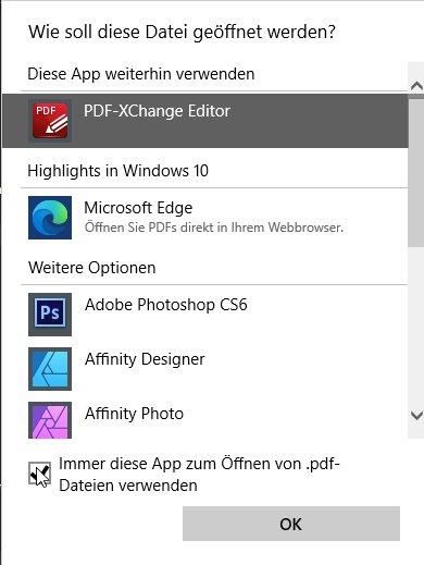

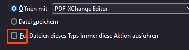

  • Hast du den Haken wie gezeigt gesetzt?

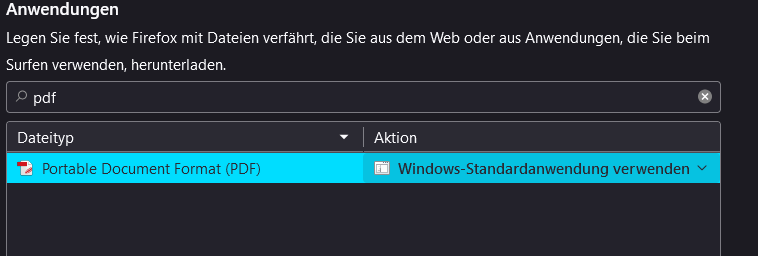

    Offensichtlich nicht, wie sein zweites Bildschirmfoto zeigt.
    >bitte nenne eine URL, wo das Problem nachvollzogen werden kann.
    Ich habe das PDF versucht von hier zu öffnen:
    BOSCH - HND411LW60 - Einbau-Herd-Set
    www.bosch-home.com
    https://www.windows-faq.de/2018/05/31/win…m-edge-browser/

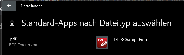

    Ich habe im BS den Viewer explizit eingestellt. Und wie oben schon erwähnt: Ein Doppelklick im Explorer öffnet auch das *.pdf im "PDF Exchange Viewer"
    Abgesehen davon: Selbst wenn! im Betriebsystem ein PDF mit Edge geöffnet werden würde weil es so eingestellt ist:
    Im Firefox ist ja trotzdem explizit der PDF Exchange Viewer eingestellt.
    Also stellt sich mir die Frage: Warum ignoriert Firefox diese Einstellung?
    Gruss Ralf
    2 Mal editiert, zuletzt von derrapf (25. Februar 2022 um 20:52) aus folgendem Grund: Ein Beitrag von derrapf mit diesem Beitrag zusammengefügt.
  • Ich habe im BS den Viewer explizit eingestellt.
    Nö, hast du nicht, weil im letzten Bild wie gefragt der Haken fehlt -" Immer...".
    Was meinst du, warum ich dir genau den Artikel mit der Frage gestellt hatte?
    Ohne Haken wird das ne einmalige Sache.
    Und den Haken, den milupo für Firefox anspricht, ist auch nicht gesetzt.

  • Ein Doppelklick im Explorer öffnet auch das *.pdf im "PDF Exchange Viewer"
    Wenn Windows das nicht speichert, kommt genau diese Abfrage. Ansonsten würde der Betrachter direkt ohne Abfrage öffnen.
    Hier muss ich zwar "Windows-Standardprogramm..." auswählen in Firefox, aber das ist egal, weil sich der Betrachter mit einem PDF von Bosch öffnet.

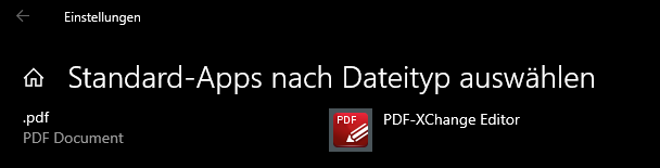

    Was steht denn bei dir hier:
    Nutzt du Reinigungsprogramme? Edge ist auch hier vorhanden, aber hier gibt es so einen Driss nicht. Vielleicht solltest du den XChange Viewer komplett deinstallieren und dann neu installieren, und vor dem ersten Aufruf a) als Standardprogamm für PDF einstellen und auch so in Firefox.

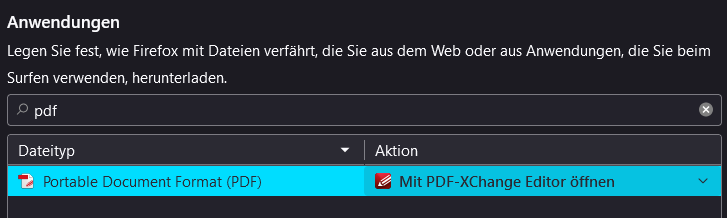

  • Was steht denn bei dir hier:
    Wie gesagt: Standard App für PDF ist der PDF-XChange-Editor (ich hoffe ich hab das jetzt richtig geschrieben)
    Und das funktioniert auch unter Windows. Win10 öffnet bei Doppelklick auf ein PDF immer den PDF-XChange Editor ohne nachzufragen

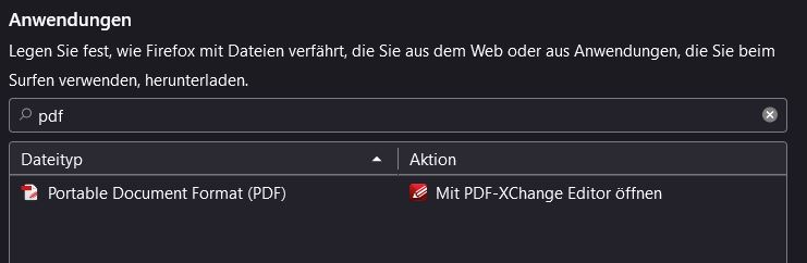

    Im Firefox wurde auch der PDF-XChange-Editor ausgewählt als App zum Öffnen von PDFs

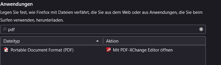

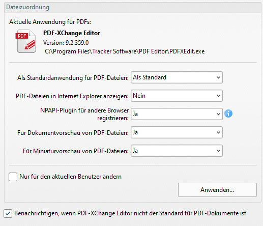

  • So ich habe jetzt das Ding deinstalliert und wieder installiert
    In den Einstellungen hab ich dann Folgendes gesetzt:
    Ergebnis: Doppelklick auf PDF im Explorer: Wird im PDF-XChange Editor geöffnet. Check!
    Einstellung im Firefox, dass für PDFs auch der PDF-XChange Editor verwendet werden soll.
    PDF auf der o.g. Otto Seite angeklickt: Ergebnis: PDF wird im Edge geöffnet.
    Gruss Ralf

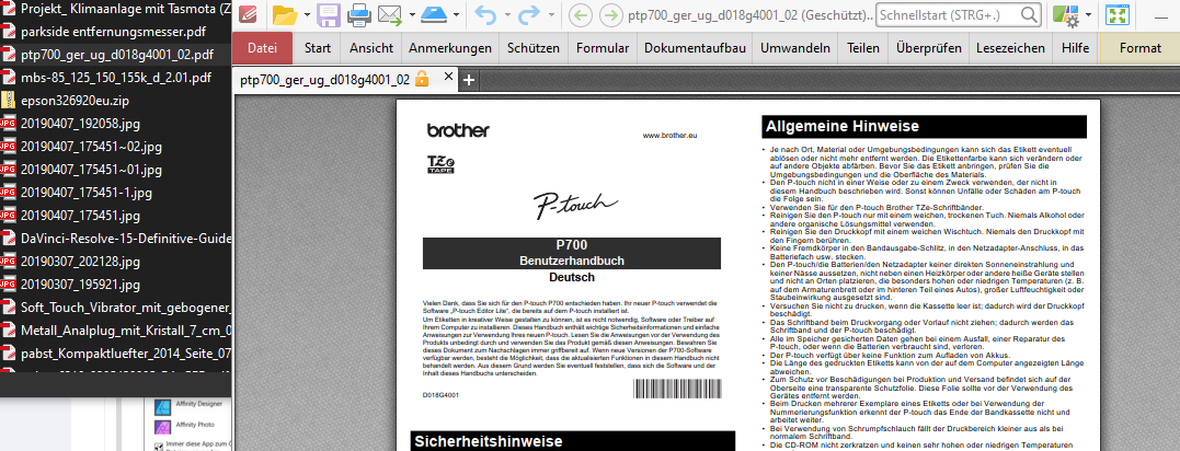

  • Ich habe aber einen Verdacht der in die Richtung geht.
    PDF ist nicht PDF. In meinem c:\temp Verzeichnis liegen pdfs die bei Doppelklick mit dem PDF XChange Editor aufgehen.
    Es gibt aber auch vereinzelt pdfs die per Doppelklick im Edge aufgehen. Also bei gleicher Extension werden unterschiedliche Apps verwendet!
