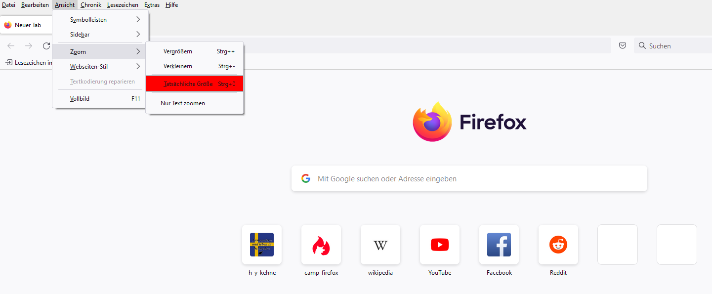

  • Und mit background-color bleibt es bei hover zwar bestehen aber färbt sich nicht ein.
    Du beziehst dich jetzt auf #menu_zoomReset:hover? Das färbt sich bei mir rot ein. So sieht mein Code aus:
    Die Festlegungen zu den Symbolen wirken bei mir noch nicht, da mir die Symbole fehlen.
  • Nun hakt hover bei:
    Tatsächliche Größe
    Sieht bei mir so aus:

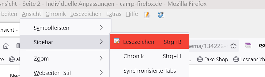

  • Hier klappt es leider nicht.
    Statt des Icons und background red bei hover wird als Symbol ein Häkchen gesetzt und der Hintergrund bleibt schwarz. :/
    Es sollte eigentlich dieses Icon statt des Häkchens erscheinen.
    Selbst die Konstellation mit background-image und background-color (siehe unten), bringt nicht den gewünschten Effekt.
     #menu_tabsSidebar:hover{
        -moz-appearance:none !important;
        margin-right: -1px !important;
        background-image url("file:///F:/ICONS/Firefox/Menue-Icons/Ansicht-Sidebar-Lesezeichen.png") no-repeat !important;
        background-color: #f44336
        border-width: thin !important;
        min-height: 24px !important;
        padding-left: 35px !important;
        background-position: 10px 10px !important;
    Freundliche Grüße
    Barbara
    ____________
    2 Mal editiert, zuletzt von BarbaraZ- (23. Januar 2022 um 14:46) aus folgendem Grund: Tippfehler berichtigt.
  • #menu_tabsSidebar ist aber nicht der Selektor für Ansicht --> Sidebar --> Lesezeichen, der richtige Selektor ist #menu_bookmarksSidebar.
  • Du musst nur dein Icon wieder einfügen noch.
  • Versuch mal folgendes:
    Der Ausdruck -moz-appearance ist veraltet - neu ist: appearance.
    Außerdem sollte es auch ganz ohne diesen Ausdruck klappen. ;)
    Wen das Häkchen trotzdem noch erscheint, kannst du testweise noch list-style-image: none !important; hinzufügen.
