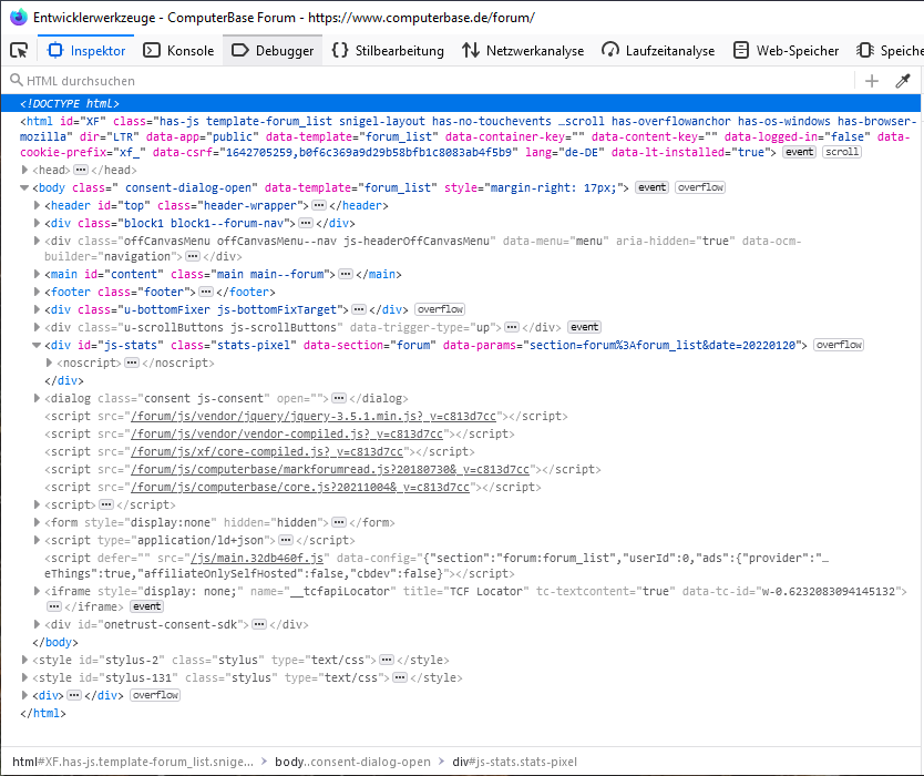

Ah ja. Die 96.0.2 mit vollem Profil, zeigt es mir an, die 96.0.2 mit neuem Profil zeigt es mir nicht an (wie die nightly). Aber selbst wenn ich es deaktiviere (display: none), kann ich nirgends reinklicken. Es ist aber für den "Grauschleier" verantwortlich.
Dann muss es bei Dir noch irgendetwas geben, was Du anpassen musst, warum auch immer.
Ich werd da nicht weiter drüber nachdenken, da ich eine gute Lösung mit dem blockierten Script habe. Allenfalls recherchieren, warum ein neues Profil und die Nightly nichts zeigen, aber die Final, warum das so inkosistent ist. Entweder eine Erweiterung, oder pref.
Also - diese Einträge werden durch den Cookie-Consent verursacht - bestätigt man den Consent, verschwinden auch diese Elemente. Derzeit benötigt in v96**, die v98 Nightly braucht das nicht mehr, da sind diese Elemente nicht zu finden. Ohne besagtes Script taucht das erst gar nicht auf. Was ich dir sagen kann, dass die Berücksichtigung des z-index unerheblich ist, ich gehe davon aus, dass diese Zahl einfach nur willkürlich ist, um das Element auch ganz sicher im Vordergrund zu halten. Daher final mente
