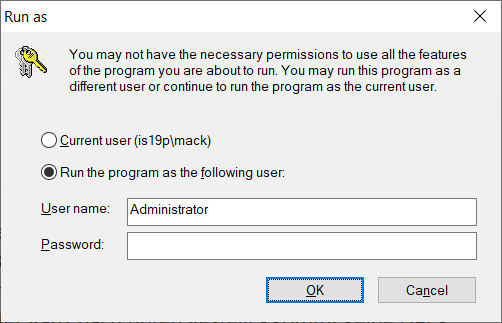

    Weil Firefox hing und auch keine Updates finden konnte (Version 95.0.2), hatte ich versucht, die Version 96 zu installieren.
    Als erstes fragt der Installer in einem ungewöhnlichen Dialog nach dem Administrator-Passwort:
    Run as
    You may not have the necessary permissions to use all the features
    of the program you are about to run. You may run this program as a
    different user or continue to run the program as the current user.
    ( ) Current user (isxx/username)
    (x) Run the program as the following user:
    User name: [Administrator ]
    Password: [ ]
    [ OK ] [ Cancel ]
    Was ist das für eine Geschichte? Ich habe natürlich kein Passwort eingegeben, der Download war direkt von der mozilla.org-Seite.

  • Du hast die Rechte des Benutzerkontos und die UAC-Einstellung in der Zwischenzeit geprüft, so dass wir beides zu 100 Prozent als Ursache ausschließen können?
    Ansonsten, Rechtsklick auf die Datei, dort müsste es einen Eintrag "Als Administrator ausführen" oder ähnlich geben.
    Ja, habe ich überprüft.
    "Als Administrator ausführen" geht ohne diese seltsame Nachfrage.
    Es war mir nicht bewusst, dass mozilla.org verschiedene Installationspakete für Windows 10 anbietet. Mich wundert nur, woher diese Abfrage kommt. Das UAC selber generiert ja keine solche Passwortabfragen, nur Abfragen zum Kontenwechsel bei Nicht-Administrator-Konten, was in diesem Fall ja nicht zutrifft.

    Da die Rechte-Abfrage nur bei ungenügenden Rechten erfolgt, bleiben nur zwei Ursachen:
    - nicht genügend Rechte, bei einem Konto mit Admin-Rechten (nicht "Administrator") würde das bedeuten, dass die Rechte kaputt-konfiguriert wurden
    - oder der Zielort kein Standardziel ist.
    Normal ist das auf jeden Fall nicht. Deshalb muss ich die Frage stellen, ob du Software nutzt, die irgendwas an Windows verstellen kann, sogenanntes "Tuning/Tweaking". Oder ob du mal was an den Rechten von Ordnern verstellt hast!?

    Die einzige Frage die mir noch einfällt, die nicht mit einem kaputten Rechtesystem einhergeht, wäre - ob jenem Benutzerkonto überhaupt ein Passwort zugeteilt wurde. Windows möchte gerne überall ein Benutzerpasswort haben, Windows ist in sich auf solchen Credentials aufgebaut und allein das Anlegen einer Aufgabe (Aufgabenplanung) verlangt explizit ein Passwort, sonst wird die Aufgabe nie angelegt.

  • Normal ist das auf jeden Fall nicht. Deshalb muss ich die Frage stellen, ob du Software nutzt, die irgendwas an Windows verstellen kann, sogenanntes "Tuning/Tweaking". Oder ob du mal was an den Rechten von Ordnern verstellt hast!?
    Nein, ich benutze solche Tweaker nicht. Und der Benutzer hat ein Passwort.
    Ob ich mal Rechte geändert habe? Ist denkbar, weil ich mit Cygwin und rsync und anschließend mit icacls etc. herumexperimentiert hatte, aber ich denke nicht, dass ich das auf diesem Laptop jemals getan hatte. Es gab auch sonst nie Probleme mit irgendwelchen anderen Programmen.
    Wie dem auch sei: es ist seltsam, dass ich der Einzige bin, bei dem das jemals aufgetreten ist. Naja, zumindest in diesem Forum der Einzige.
    Ich weiß auch nicht, ob Firefox das gefragt hatte oder ob es das Windows war. Ich hatte auf Firefox getippt, weil der Dialog halt deutlich anders aussah als normalerweise beim Windows. Aber dass ein Programm nach dem Administrator-Passwort fragt, geht doch etwas arg weit, meine ich.
  • Ich weiß auch nicht, ob Firefox das gefragt hatte oder ob es das Windows war. Ich hatte auf Firefox getippt, weil der Dialog halt deutlich anders aussah als normalerweise beim Windows
    Der Dialog kommt von Windows. Nach dem Aussehen braucht man bei Windows nicht zu gehen. Windows ist nicht dafür bekannt, besonders konsistent in Design-Dingen zu sein. Da kommen Dinge aus unterschiedlichsten Generationen zusammen, die teilweise mit jeder Windows-Version visuell erneuert werden, während andere Dinge mehrere Generationen lang überhaupt nicht angefasst werden.
    Eigentlich nicht. Windows bemerkt, dass Rechte fehlen und fragt dementsprechend nach dem Zugang für ein Benutzerkonto, welches die Rechte hat. Ich weiß nicht, was die Ursache dafür ist, aber unter der Annahme, dass es so ist, ist das Verhalten doch korrekt so.

    Dass Windows nachfragt, ist korrekt, nur die Ursache ist unbekannt. Und normal ist die nicht, wie du inzwischen selbst ausdrückst: du bist der einzige. Ferndiagnose ist nicht möglich. Die schnellste Möglichkeit ist SFC und DISM, oder gleich ganz neu Aufsetzen wahlweise ein intaktes Image (sollte man eh haben). Wäre in 10 Tagen machbar gewesen ;)

  • Mit icacls etc. habe ich nur n einem Verzeichnis experimentiert, um zu schauen, was rsync zwischen Linux / FreeBSD und Windows mit den Rechten treibt und wie man das so hinbekommt, dass man mit Windows weiterarbeiten kann. Also nein, keine Änderungen am System.
    Wie dem auch sei: der Dialog sah mir nicht nach Windows aus, deshalb halt die Nachfrage.
