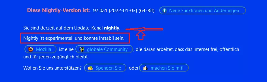

  • Eine Sache im Nightly hätte ich noch offen. Wäre das zu machen, dass die Zeile gleich im Anschluss folgt?
    Das padding müsste wohl von anderen Usern angepasst werden, also wohl so ↓.
    Danke, auch das funktioniert tadellos. Im Nigtly aber nur mit dem Selektor, den milupo genannt hatte.
    Grüße vom FuchsFan
    Einmal editiert, zuletzt von FuchsFan (3. Januar 2022 um 23:12) aus folgendem Grund: Ein Beitrag von FuchsFan mit diesem Beitrag zusammengefügt.
  • Teste mal das ↓, die Werte musst Du wie gehabt für Dich anpassen.
    Danke, das funktioniert perfekt. In der Zwischenzeit habe ich auch noch probiert, und siehe da, doch noch einen Schnipsel gefunden, der es auch macht (ich gebe mal ein Bier aus).
     #detailsBox vbox#experimental description#warningDesc.text-blurb {
        margin-top: -32px !important;
        margin-left: 320px !important;
        color: coral !important;
    Grüße vom FuchsFan

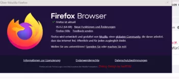

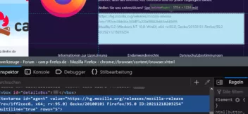

  • Ist mir beim Auf-/Umräumen aufgefallen:
    Was ist das?
    Im Inspektor find ich nix...

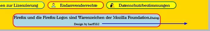

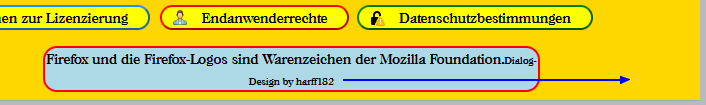

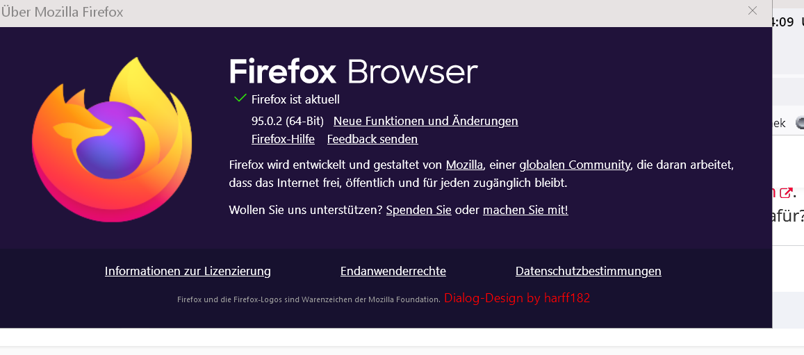

  • Hab noch einen, bevor ich mit dem "Fine-Tuning" anfange:
    Mit diesem Code:
        #trademark::after
            content: "Dialog-Design by harff182" !important;
            font-size: 10px !important;
            color: black !important;
    dieses Ergebnis:
    "Dialog-Design by harff182" hätte ich gerne dahinter, statt da drin.
    Wie gehts?
    W11 Home 64bit - FF120.x

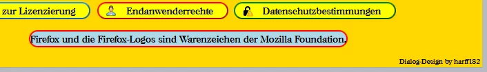

  • Du hast mich auf eine Idee gebracht :thumbup:
    Damit:
         #aboutDialogContainer::after {
            margin-left: 815px !important;
    hab ich das so hinbekommen:
    Jappa Dappa Doooo :D
    Nu kann ich mich ans aufräumen machen ;)
