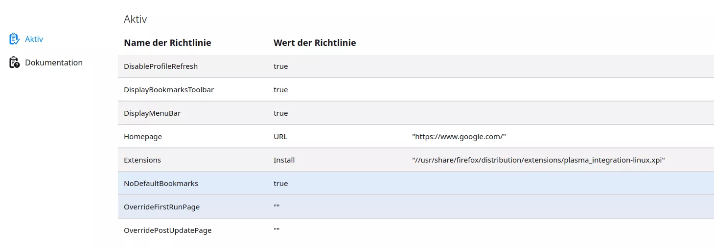

  • Ohne mich zu weit aus dem Fenster lehnen zu wollen, aber ich sehe bei den Richtlinien nichts, was dieses Verhalten erklären könnte.
    Allerdings wird auch eine Erweiterung "zwangsinstalliert" (wohl systemweit vorgegeben), die eine bessere Integration des FF in den KDE-Plasma-Desktop bewirken soll.
    Einfach mal testweise die 'policies.json' im 'firefox/distribution'-Verzeichnis und/oder in '/etc/firefox/policies' umbenennen.
    Die Frage ist, ob es sich um einen verwalteten Unternehmensdesktop oder eine "Privat"-Installation handelt? Bei Letzterem müsste man sich weiter fragen, wer diese zusätzlichen GPOs gesetzt hat, oder ob sie standardmäßig mit der Debian/KDE Distribution mitgeliefert werden? :/
