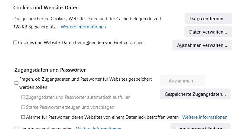

    Habe eben von 90.0.02 auf 91 aktualisiert.
    FF schon mehrmals geschlossen / wieder gestartet.
    In den Einstellungen waren die Haken weg, die vorher gesetzt waren.
    Beispiel Screenshot Datenschutz/Sicherheit.
    Klicke ich ein Kästchen an, passiert nichts. Haken wird wird für Einstellung nicht gesetzt.
    Teilweise scheint ein Klick hinein aber eine Wirkung zu haben, so wird auf Klick auf Kästchen für Verwendnung privater Modus der Hinweis gebracht, dass nun neu gestartet werden muss.
    Ich sehe nur nicht, was gesetzt ist, weil keine Haken da sind.
    Sehe nur Auswirkungen, so werden auf einmal keine PW mehr ausgefüllt, bei Neustart sind Cookies nicht gelöscht.
    Hat jemand eine Idee?

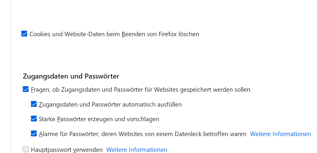

  • Nun, ich gehörte auch zu den "Fast Niemand", die vor zwei Monaten Proton deaktiviert haben, um den gewohnten Zeilenabstand wieder zu haben.
    Die verloren gegangenen Häkchen in den Einstellungen waren eben auch wieder da, als ich das rückgängig gemacht habe.
