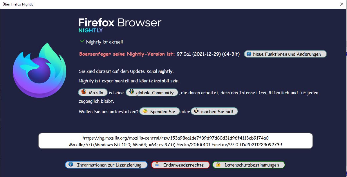

    Und mit allen Änderungen, also auch die von Andreas, sieht es optimierter so aus

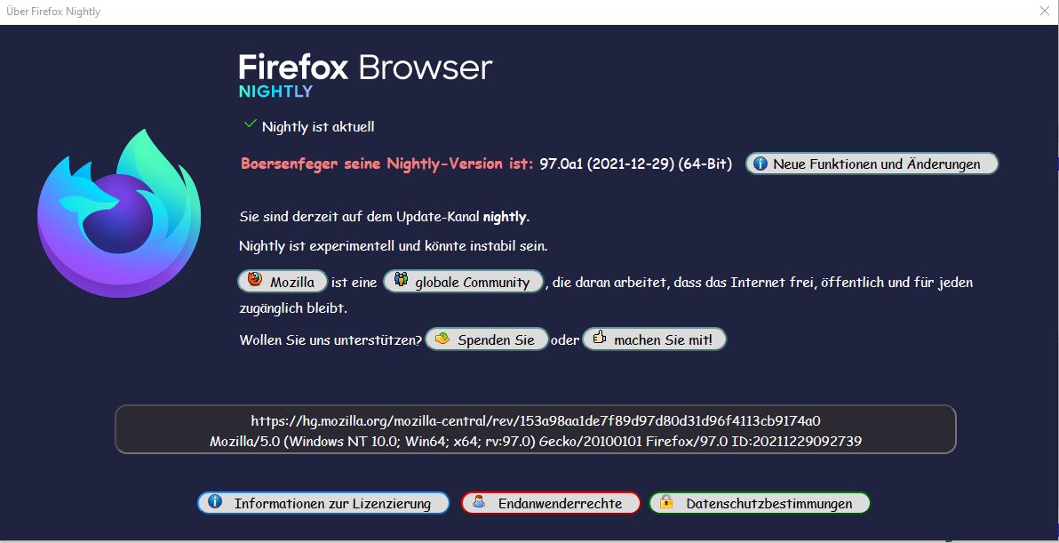

    Das Komma habe ich entfernt, ändert aber nix an der Darstellung...
    Mein Code ergibt dies, trotz des " stehenden" Codes
    #rightBox textarea{
    background-color: white !important;
    color: black !important;
    Wenn ich den Code schlicht auskommentiere, sieht es so aus..
    Ergo wirkt der Code auch, wenn er außerhalb der Schließklammer von
    @-moz-document url-prefix("chrome://browser/content/aboutDialog.xhtml"){
    steht. Probiers mal aus ... 8o
    Habe die Schließklammer aber nun runter gesetzt, damit es "richtig" ist.
  • Ergo wirkt der Code auch, wenn er außerhalb der Schließklammer von
    Na klar wirkt er da, wenn es korrektes CSS ist, aber unter Umständen auch dort, wo du ihn nicht haben willst, nämlich überall dort, wo es ebenfalls #rightbox und textarea gibt. textarea ist allgemeines HTML-Element und könnte theoretisch auf jeder HTML-Seite vorkommen. #rightBox ist eine ID, da kann das nicht so schnell passieren. Wenn der Code sich also nur im AboutDialog-Fenster auswirken soll, musst du den Code auch in die @-moz-document-Regel einbetten.
