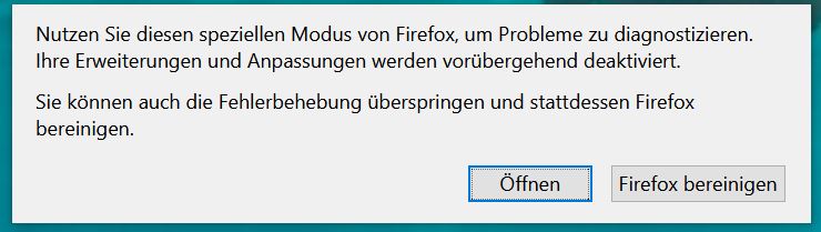

  • Wenn ich den Firefox öffne kommt vorher ein Fenster mit einer Meldung. Den Wortlaut kenne ich nicht mehr genau.
    Es gibt zwei Schaltflächen mit "weiter" "bereinigen" oder ähnlich lautend.
    In der ersten Schaltfläche wird Firefox im speziellen Modus gestartet in der alle AddOns deaktiviert sind.
    Mit der zweiten Schaltfläche wird Firefox bereinigt und das einzige AddOn gelöscht und muss neu installiert werden
    Es steht nicht ein wirklicher Grund im Text.
    Das Problem dabei ist dass es nicht immer kommt. Jetzt im Moment zum Beispiel nicht.
    Seltsam ist auch wenn ich nicht "bereinige" und wieder schließe geht es beim nach einigen Versuchen auch ohne diese Meldung.
    Falls der Fehler wieder auftaucht mache ich einen Screenshot.
  • OK. Habe den Fehler gefunden. Es hat nichts mit dem Plugin zu tun.
    Sondern eher mit Firefox (oder Windows)
    Ich öffne links und rechts auf einem Bildschirm zwei Firefox.
    • Ersten Firefox öffnen durch Klick auf das Firfox-Symbol in der Taskleiste.
    • Drücken von "Windows" & "->" um Firefox an den rechten Bildschirmrand zu schieben.
    • zweiten Firefox öffnen durch Drücken von "Umschalt" und dann Klick auf das Firefox-Symbol in der Taskleiste.
    • Auswählen des neu geöffneten Firefox.
    • Drücken von "Windows" & "<-" um Firefox an den linken Bildschirmrand zu schieben.
    der Vorletzte Schritt ist wohl notwendig. Sonst wird der Firefox nicht am linken Bildschirmrand angedockt.
    Wenn ich aber noch keinen Firefox offen habe und Schift drücke während ich auf das Firefox-Symbol klicke kommt dieser "Fehler".
    Es gibt jetzt zwei Möglichkeiten.
    1. Das ist die Funktion um diesen Reperaturmodus zu starten
    2. Das ist ein Fehler von Firefox oder Windows
    Ich vermute dass ich manchmal schneller war als Firefox richtig starten konnte.
    Also wurde vermutlich Firefox schon dargestellt und rechts angedockt. Aber Firerfox war noch nicht mit dem Start fertig. Daher dachte Firefox (oder Windows) beim Klick mit der Umschalt-Taste dass noch kein Firefox offen war.
    Hir noch das Fenster was dann aufgeht:
    Edit:
    Das ist wohl so beabsichtigt und die "offizielle" Tastenkürzel um den "Abgesicherten Modus" von Firefox zu starten:
    Firefox: Abgesicherten Modus starten
    Funktioniert Firefox nicht mehr richtig, können Sie den Browser im abgesicherten Modus starten und so Probleme umgehen. Wir zeigen Ihnen wie das geht.
    praxistipps.chip.de
    Also hilft es wohl nur etwas zu warten bevor ich den zweiten Firefox öffne..... War wohl zu schnell...
    Einmal editiert, zuletzt von the_gnorf (7. Januar 2022 um 12:01)
