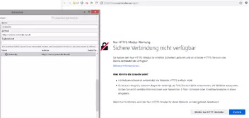

  • Zitronella 23. August 2021 um 00:46
  • Du hast nach einem Beispiel gefragt, hier ist eines, und diese passieren genau ein Mal. Dieses hätte gar nicht passieren dürfen.
    HTTPS-Modus wurde schon vor der Option in den Einstellungen aktiviert (prefs).
    Und da es genau ein Mal passiert, kann ich es auch nicht beliebig oft reproduzieren ich weiss auch nicht, warum es passiert, welches Lesezeichen ich auswählen müsste.
  • Dein Screenshot zeigt zwar wieder kein frisches Profil, spielt in dem Fall aber wohl keine Rolle. Ich kann es nachvollziehen.
    Liegt wohl daran, dass deine angegebene Lesezeichen-Seite https://meine.santander.de/olb so überhaupt nicht aufrufbar ist sondern weiter leitet zu https://meine.santander.de/login/#/login/
    Anderes Beispiel: https://meine.santander.de/nosignature/ dann unten auf NEU EINLOGGEN zeigt auch einen Link an(https://meine.santander.de/enrollment.html ), von dem man dann weiter geleitet wird auf https://meine.santander.de/login/#/login/ und das, obwohl alle Links https haben.
    Könnte durchaus sein, dass der Bug der gleiche ist. :/
  • Ist richtig, die leiten um. /olb ist was älteres, funktioniert aber. Als ich damals das Lz setzte, funktierte das nicht, ich sollte /olb nehmen. Und das, was du auch jetzt hattest, passiert hier nicht wieder. Ich hatte es auch genau so schon fürs camp, danach nie wieder. Und bis heute nicht verstanden.
  • Ich bin eben als Erstes wieder auf die /olb und wieder HTTP bla bla. Also die Umleitung bei denen ist fehlerhaft. Ist schwer zu erklären, wenn man es vorher nicht hatte. Ich sollte aber erklären, dass die seit kurzer Zeit ein neues Login haben und vorher gab es diese Meldung auch nur genau einmal, danach nie wieder. Vermutlich darf ich schon wieder das Lesezeichen ändern, um dem zu entkommen. /enrollment.html landet hier auch auf dem Login, kenne ich gar nicht.

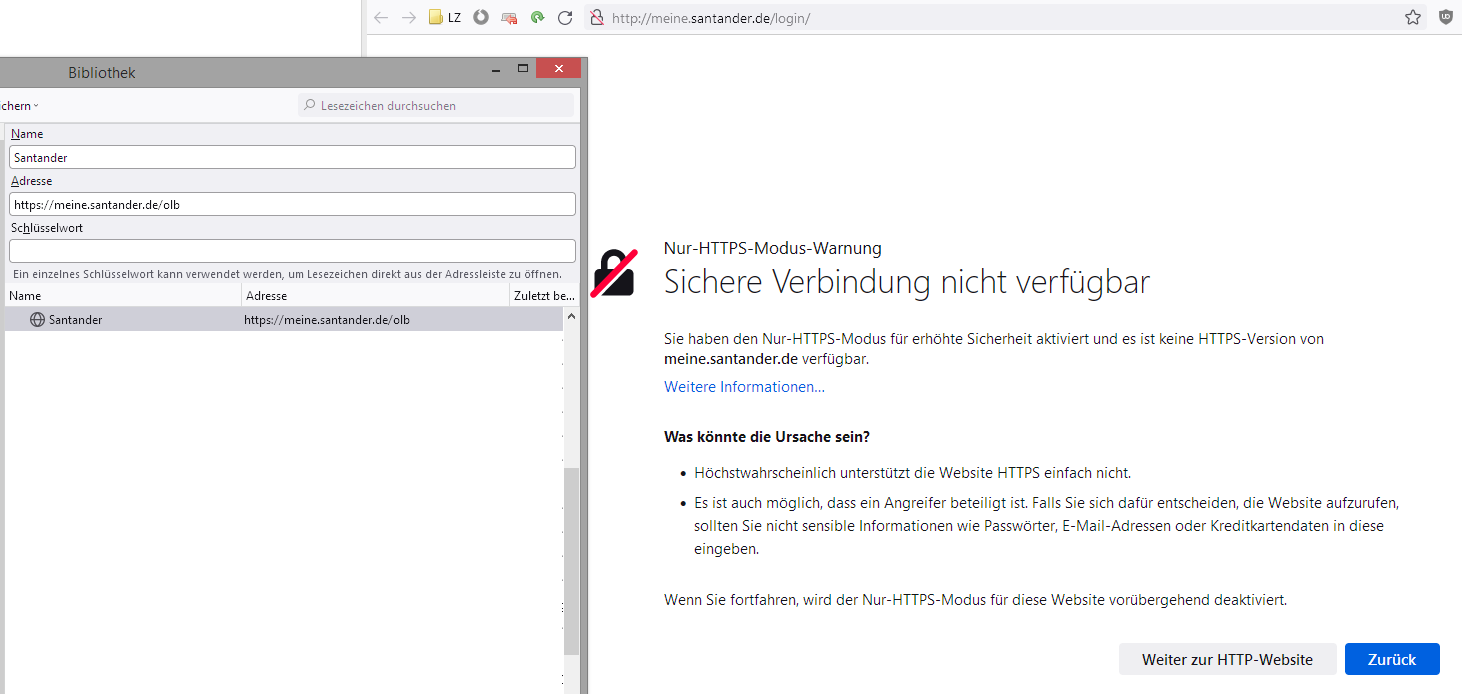

  • Das Problem ist wohl nur teilweise behoben.
    Was Post #1 betrifft, ist das Problem wirklich mit Firefox 92 behoben
    Was Post #6 betrifft, allerdings nicht ganz
    Ruft man https://meine.santander.de/nosignature/ an und klickt unten auf NEU EINLOGGEN erfolgt die Weiterleitung auf http://meine.santander.de/login/, allerdings wird die Seite weiterhin mit der Warnmeldung angezeigt. Bei Neu Laden gehts dann und man wird auf https://meine.santander.de/login/#/login/ weiter geleitet.
    Einmal editiert, zuletzt von Zitronella (8. September 2021 um 13:32)
  • Das wird demnach eine andere Ursache haben. Da sich das auch in der Nightly-Version reproduzieren lässt, möchtest du vielleicht ein neues Bugzilla-Ticket dafür erstellen? Ob es bereits eines gibt, welches diesen Fall abdeckt, kann ich dir nicht sagen, weil ich nicht weiß, nach welcher Ursache man suchen muss. Aber selbst wenn, es gibt Schlimmeres als ein Duplikat. ;)
